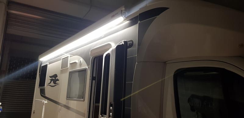

No, io non ne avevo bisogno, perchè la veranda fuoriesce tutta dalla fiancata e ci si tuò attaccare sotto la striscia led.
Qui sotto una foto che avevo sul telefonino dove purtroppo non si vede molto, perchè l'avevo fatta per un altro scopo ma si vede che è posizionata sotto la veranda
