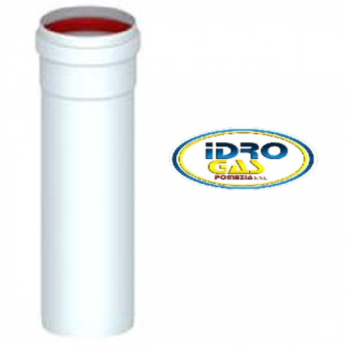

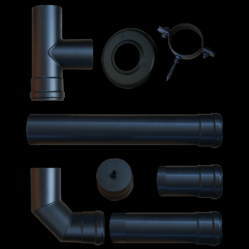

Ricordo che il primo pezzo di "mandata" aria da
qualsiasi riscaldatore , se vi è spazio si può fare
anche con le tubazioni in alluminio con guarnizioni
in silicone  , eventualmente da isolare adeguatamente
sulla parte esterna
sono indicati e adatte anche per le stufe a pellet !

Ricordo che il primo pezzo di mandata aria da qualsiasi riscaldatore , se vi è spazio si può fare anche con le tubazioni in alluminio con guarnizioni in silicone  , eventualmente da isolare adeguatamente sulla parte esterna sono indicati e adatte anche per le stufe a pellet ! Ci sono sia bianchi che neri
conosco bene visto che a casa scaldo con stufa a Pellet e la canna la ho fatta io. Sono diametro 80.  Però, nel caso mi sembra una inutile complicazione.
