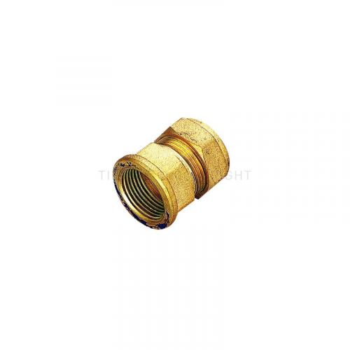

Mario, dietro al frigo, nella parte bassa a circa 10/15 cm dal pavimento, c'è questo raccordo posizionato in verticale, a salire lungo il frigo.
Forse, servirà solo un tappo del passo adeguato, oppure, i tappi hanno una misura unica? Grazie.

questo che vedi sotto raffigurato è un raccordo terminale10x3/8 femmina , la parte con il dado va inserita con la sua ogiva sul tubo metallico nudo da 10 mm poi si stringe con due chiavi , sulla parte opposta filettata femmina ci metti un classico tappo filettato maschio da 3/8 , se il tubo gas sul tuo camper fosse da 8 mm ovviamente il raccordo sarà 8x3/8 femmina
non so dirti con certezza se ci sono tappi con tenuta conica da stringere direttamente sul raccordo che hai postato ma non credo ci siano
un link preso a caso tanto per renderti l'idea
https://www.vasti.it/raccordi-a...

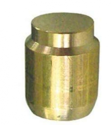

Buongiorno, io quando ho sostituito il frigo con quello a compressore, ho messo questo tappo apposito per quel raccordo uguale al tuo, si mette all'interno del dado al posto dell'ogiva:
Anche da me penso abbiano messo quello,
https://www.amazon.it/GOK-Tappo...
però mi chiedo di che materiale è, dal prezzo direi oro massiccio! surpriselaugh
