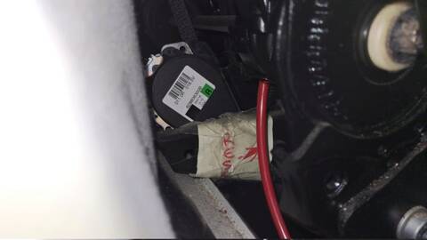

 non ho mai avuto questo problema Fortunatamente, ma Possiedo questo mezzo da 15 anni e quindi sono documentato: Per effettuare il reset posizionarsi dietro al sedile della panca (lato bagagliaio), sollevare la copertura sul lato sinistro (direzione di marcia)... il pulsante è lì... ma ben nascosto.
ho trovato questa foto in rete, non so se riferita al Viano o al classe V

: ci sono tre marcopolisti sul forum e non lo sapevo!  non ho mai avuto questo problema Fortunatamente, ma Possiedo questo mezzo da 15 anni e quindi sono documentato: Per effettuare il reset posizionarsi dietro al sedile
della panca (lato bagagliaio), sollevare la copertura sul lato sinistro (direzione di marcia)... il pulsante è lì... ma ben nascosto. ho trovato questa foto in rete, non so se riferita al Viano o al classe V
E' proprio come dice gianninotopo, il pulsante reset c'è ma è molto molto ben nascosto, una volta trovato si riesce a rifare l'allineamento perfetto. Io nel frattempo ho venduto il Viano ma spero serva a chi dovesse avere ancora quella necessità

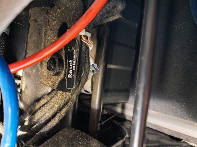

Trovato il tasto reset.Era proprio sotto il sedile sx. Una volta premuto tutto é tornato a rifunzionare in modo corretto.20250217_192613(1).jpg
