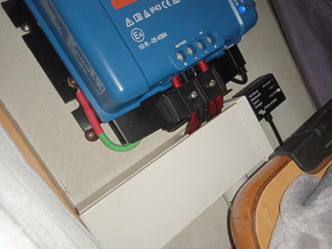

A proposito di rumore...quando viaggio, li bluetooth victron mi va in tilt ogni 15 minuti e devo resettare con la modalità aereo il telefono per ricoññegare tutto.
C entra con il rumore?
Ho visto che il mio alternatore ha la predisposizione per un filtro anti rumore credo per la radio..e non so se è montato ma non credo.
Avrà a che fare?
Allo stesso modo con segnale molto debole di antenna, il regolatore mppt quando pompa 20/28A disturba il già debolissimo segnale (come scrissi in altra discussione apposita).
Dicono che per il regolatore la prima cosa da fare è metterlo a terra . Cosa che sul camper non ha senso..io l.ho fatto comunque a caso mettendo la connessione di terra sul negativo/telaio..ma non cambia nulla.
Invece sembra che ho risolto il problema con un anello di ferrite messo attorno a un cavo dei pannelli. Non il cavo a spirale sull anello..ma un anello cilindrico dibquelli per gli alimentatori dei PC, chiuso intorno a un cavo pannello..
Bah...non ci capisco niente di questa cosa dei rumori..
PS: può essere che gli mppt Victron siano isolati? Mi pare che la carcassa non è in comune col negativo batteria. E il negativo pannelli nemmeno è in comune col negativo batteria...ma forse ricordo male?
Modificato da Hunter85 il 01/06/2023 alle 12:18:04

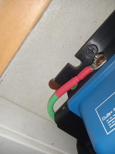

Confermo che ho detto una fesseria. Il regolatore victron ha entrata, pannelli e uscita batteria in comune (negativo).
E anche il bullone di terra.
Ma a che serve allora connettere il bullone di terra al telaio negativo? A niente?
Quello serve solo a casa per connettere il negativo batterie alla messa a terra della casa?
Non ha senso questo che ho fatto per la storia dei disturbi della tvsad
Modificato da Hunter85 il 01/06/2023 alle 20:31:56

Idee sul perché la app victron Connect va in tilt ogni 15 minuti solo mentre viaggio? Cioè perde la connessione e non si riconnette a meno di mettere e togliere la modalità aereo (reset del bluetooth).

Hai parlato di rumore udibile, se c'è un rumore udibile c'è un'azione meccanica che può essere provocata anche da da cause elettriche
Se non sbaglio il dissipatore termico non è a massa perchè negli impianti fissi può realmente essere messo a terra e il negativo non è detto che debba essere messo a terra
Spesso la massa tecnica è separata dalla terra, puoi mettere il dissipatore e tutte le carcasse metalliche a massa peggio non fa, prova
Non so perchè stacca, lo fa anche da fermo?
