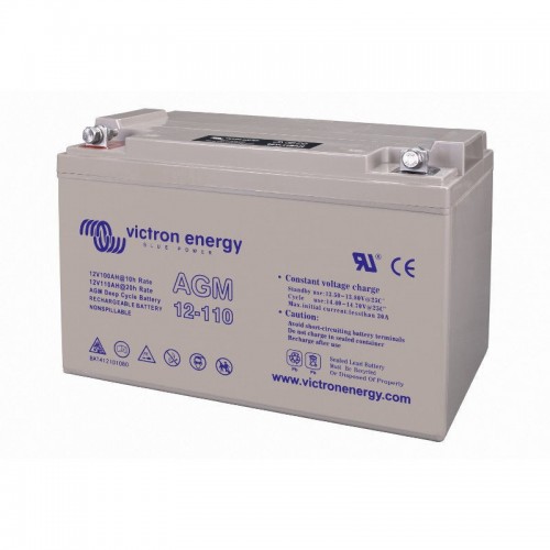

Nel valutare e informarmi sulle varie tipologie e marche di batterie servizi AGM ho intercettato
questa
. Ho letto già qualcosa qui su COL. Ma chiedo: visti i valori riportati sarebbe, come dire, una "super" AGM deep cycle?

 il forum di Victron. C'è qualche contributo in merito alle batterie Super cycle. Emerge che la differenza tra AGM "normale" e la Super cycle è principalmente che la Super cycle può gestire meglio la "scarica profonda" (quindi >50% dod). Da quanto capisco, dunque, è un accumulatore più performante, capace di tirare fuori più ampere rispetto alle classiche deep cycle, che pesa meno ed è più snello.

nessuno discute la qualità però il prezzo è triplo rispetto ad una buona AGM

Non mi sembra tanto diversa esempio da NDS o le
Syrio
o FAM o SMA... Una differenza che noto è che dichiarano almeno 700 cicli al 60% e non al 50% inoltre mettono ulteriori dati ovvero una corrente di carica/scarica di 0,2C (20 A per una 100 Ah).
In qualunque caso non trovo congrui oltre 300€ per una AGM da 100 Ah C20; per me al massimo sui 150-160€ una AGM da 100 Ah C20.. Alla fine le prestazioni non saranno tanto diverse; secondo me, stando sulle AGM, il miglior compromesso lo offre CSM.
