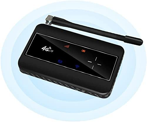

Allora proviamo a sgrossare un po' la questione, lancio qualche proposta e poi vediamo cosa ne pensate e quali correzioni ci sono da fare:
Modem:
https://www.amazon.it/TP-Link-M...
Due di queste cam, per me l'essenziale è che siano piccole, ho un van di 5.40m, se ci metto una cam orientabile motorizzata è come3 un pugno in un occhio
https://www.amazon.it/Telecamer...
Ad ogni modo sono molto dubbioso riguardo al brand della cam, però non trovo altro di miniaturizzato
Per il modulo GPS wifi ancora sto cercando, parrebbe che tutti siano con scheda telefonica... non mollo e continuo a cercare
Avanti con le correzioni!!

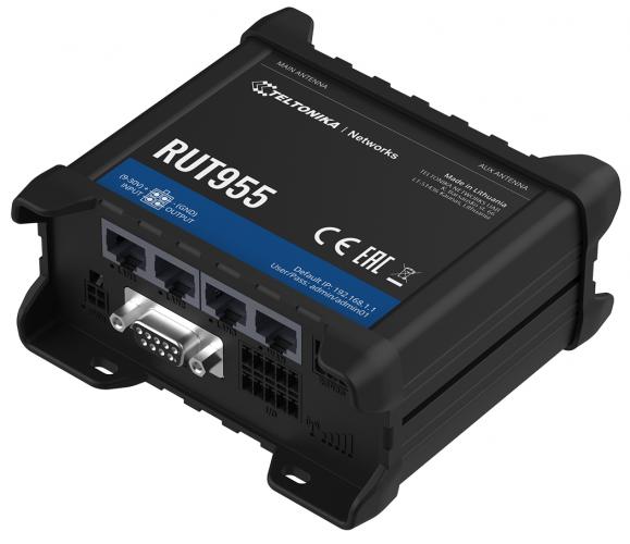

Inserito il 28/02/2022 alle: 22:57:52
Credo che questo sia un ottima base di partenza, un modem router industriale 9V (se ho ben capito) con 4G, WiFi0 e GNSS tutto incluso.
Cosa ne dite?
https://teltonika-networks.com/...

10/01/2019 2372
Inserito il 01/03/2022 alle: 08:34:21
In risposta al messaggio di Grezz del 28/02/2022 alle 22:57:52
Credo che questo sia un ottima base di partenza, un modem router industriale 9V (se ho ben capito) con 4G, WiFi0 e GNSS tutto incluso. Cosa ne dite?
indubbiamente è un apparecchio professionale, visto che il costo è di almeno 250€
Grezz
Grezz
03/09/2018 470
Inserito il 01/03/2022 alle: 08:37:41
In risposta al messaggio di Karbon17 del 01/03/2022 alle 08:34:21
Certo, però coprirebbe almeno 2 dei pezzi di cui ho bisogno, con un unico assorbimento di corrente tra l'altro.
Costosetto ma se funziona bene e a lungo e soprattutto fa quel che dice... perchè no?

Il Teltonika l'ho tirato fuori io, solo ed esclusivamente perchè raggruppa due moduli che mi servivano in uno solo e perchè il suo essere un dispositivo industriale mi fa pensare che possa durare anni acceso senza problemi (sappiamo tutti che i modem da 4 soldi valgono appunto 4 soldi!), sicuramente è un dispositivo che sarà difficile da sfruttare ma già da solo risolve uno dei problemi più grandi che sto incontrando nel "progettare" questo mini impianto, quello di trovare un modulo GNSS interrogabile da remoto ma senza scheda sim.
Qualcuno mi può far capire quanto consumo mi potrebbe generare quel teltonika?
E per una capra come me... un utenza del genere attiva 24/24 nel mio impianto che comprende 2x100ah green power AGM + pannello solare black solar 185w con mppt suncontrol2 può darmi problemi? Tenuto conto che il mio van non resta mai fermo più di 4 o 5 giorni consecutivi.

Ciao Karbon17 Dove hai trovato quel router? Sembra interessante. E' possibile utilizzarlo in maniera fissa, nel senso di poterlo lasciare sempre collegato ad una fonte di alimentazione?
Ciao Salvatore, felice di risentirti
