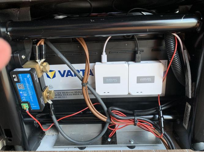

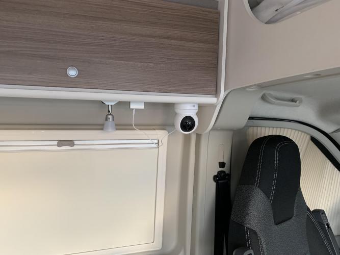

oggi pomeriggio sono andato al rimessaggio a fare qualche lavoretto
ecco i due hub e la videocamera

Mi spiegheresti i componenti della prima foto? Grazie
10/01/2019 2372
Inserito il 02/03/2022 alle: 10:30:13
In risposta al messaggio di Grezz del 02/03/2022 alle 08:41:45
sono due hub della Sonoff, uno zigbee l'altro RF433Mhz che converte anche in wi-fi, quindi si possono usare sensori, attuatori comandi, telecomanti con tutti i protocolli di trasmissione ed all'interno di una unica applicazione di Ewelink
