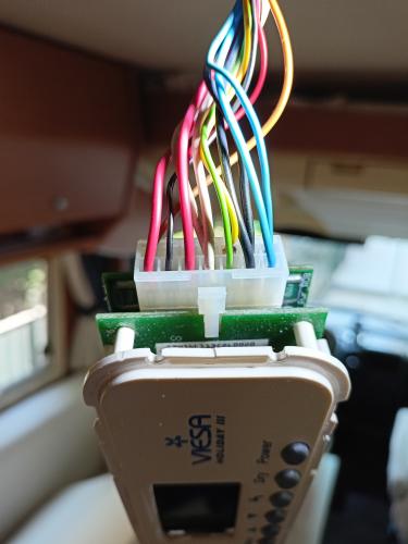

Ciao, sto provando anche io a verificare i singoli componenti se funzionano.
Solo quando Norbidic dice di ponticellare il blu e nero ...quale nero? C'è ne ho 3 ..io.
Immagino quello a fianco del cavo blu?
X il marrone quale dei 3 neri?
Faccio danni se provo?
