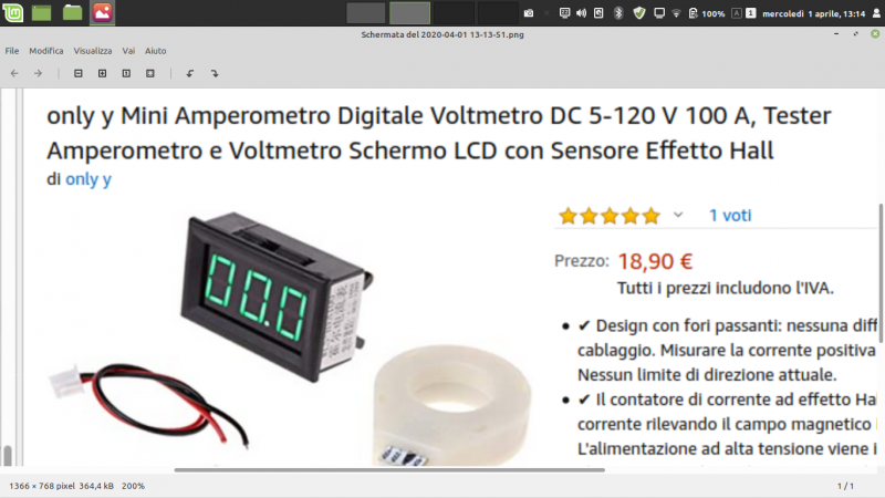

Buongiorno, ho letto i veri post precedenti, grazie. Desideravo sapere se qualcuno ha montato lo strumento che posto, se si se riesce a dare qualche dato, anche se empirico, e se si può allungare i fili che portano il segnale dall'anello, grazie.
https://www.amazon.it/dp/B07TL9...

Puoi allungare quei fili quanto vuoi ma un amperometro 0 100 non va bene.
La corrente va/viene dalla batteria e quindi ti ci vuole uno strumento che segna anche i valori negativiper distinguere ricarica da consumo.
Quindi -100 +100 è quello che devi cercare.

Ciao Maury.
Oh, finalmente qualcuno che parla di amperometrosmiley
Ti faccio anche i complimenti, perche' hai scelto il modello secondo me ideale per i nostri veicoli.
Si, io ne ho installato uno.
Si tratta di amperometro con sensore ad effetto di Hall (il signor Hall e' un fisico statunitense vissuto a cavallo tra l'ottocento e il novecentosmiley).
E' semplicissimo installarlo: basta far passare il cavo (non importa se negativo o positivo) all' interno dell' anello.
Legge la corrente sia in senso positivo che in senso negativo (mi dispiace contraddirti, Marcowink).
Puo' essere alimentato dalla stessa sorgente che controlla (cosa impossibile con gli amperometri a shunt).
Il cavetto che collega il sensore allo strumento e' critico e quindi non e' possibile modificarlo (allungarlo).
Ha un unico difetto: potrebbe essere necessario ogni tanto calibrarlo.
Lo strumento che hai scelto visualizza alternativamente la tensione e la corrente.
Molto piu' completo, a mio avviso, uno strumento con doppia visualizzazione, tipo quello che avevo suggerito in un altro intervento e richiamato dall' amico fmar.
Oltretutto e' spiegato chiaramente come utilizzarlo.

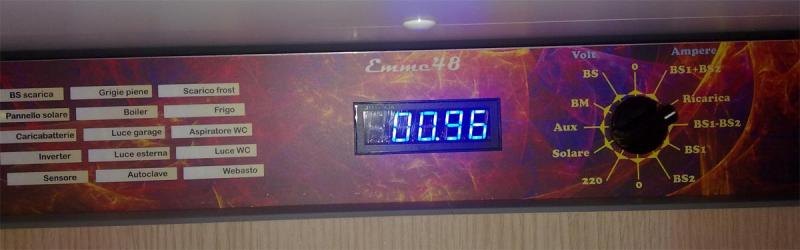

Ciao Maury. Oh, finalmente qualcuno che parla di amperometro Ti faccio anche i complimenti, perche' hai scelto il modello secondo me ideale per i nostri veicoli. Si, io ne ho installato uno. Si tratta di amperometro con sensore
ad effetto di Hall (il signor Hall e' un fisico statunitense vissuto a cavallo tra l'ottocento e il novecento). E' semplicissimo installarlo: basta far passare il cavo (non importa se negativo o positivo) all' interno dell' anello. Legge la corrente sia in senso positivo che in senso negativo (mi dispiace contraddirti, Marco). Puo' essere alimentato dalla stessa sorgente che controlla (cosa impossibile con gli amperometri a shunt). Il cavetto che collega il sensore allo strumento e' critico e quindi non e' possibile modificarlo (allungarlo). Ha un unico difetto: potrebbe essere necessario ogni tanto calibrarlo. Lo strumento che hai scelto visualizza alternativamente la tensione e la corrente. Molto piu' completo, a mio avviso, uno strumento con doppia visualizzazione, tipo quello che avevo suggerito in un altro intervento e richiamato dall' amico fmar. Oltretutto e' spiegato chiaramente come utilizzarlo.
Si, ho visto.
Segna i valori negativi lampeggiando... abbastanza assurdo come metodo.
Il mio è un 4 cifre e segna un più comprensibile segno -
Marco.
