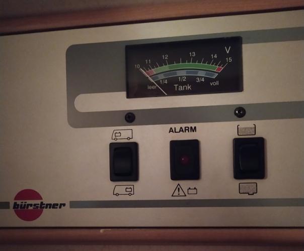

Buongiorno a tutti,
ho un problema con l'indicatore di tensione batterie, ultimamente non funziona più.
Ci sono 4 pulsanti per sapere il voltaggio della BM o BS e il livello dei serbatoi di Carico e Scarico.

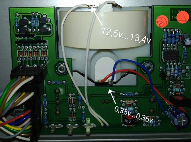

Allego le foto del pannello frontalmente e del retro della scheda.
Mentre premo i relativi interruttori, ai terminali bianchi arriva il corretto voltaggio a seconda della batteria testata (quindi dai 12,6/12,8 della BS ai 13,4 della BM a motore avviato), mentre alla base dell'indicatore arrivano due fili (rosso e blu) su cui leggo 0,35V, secondo voi quanto dovrebbe arrivare? Può essere che sia da sostituire il condensatore blu che si vede in basso a destra?
Grazie.

Buongiorno a tutti, ho un problema con l'indicatore di tensione batterie, ultimamente non funziona più. Ci sono 4 pulsanti per sapere il voltaggio della BM o BS e il livello dei serbatoi di Carico e Scarico. Allego
le foto del pannello frontalmente e del retro della scheda. Mentre premo i relativi interruttori, ai terminali bianchi arriva il corretto voltaggio a seconda della batteria testata (quindi dai 12,6/12,8 della BS ai 13,4 della BM a motore avviato), mentre alla base dell'indicatore arrivano due fili (rosso e blu) su cui leggo 0,35V, secondo voi quanto dovrebbe arrivare? Può essere che sia da sostituire il condensatore blu che si vede in basso a destra? Grazie.   Fernando
Il condensatore a vederlo non è scoppiato.
Quel valore di 0.35 mi fa pensare a un diodo di protezione in anti parallelo che è saltato, magari uno zener. Poco più in alto c'è un diodo che potrebbe essere lui, armati di tester e pazienza e scheda sul banco verifica i componenti. Anche l'unico integrato che vedo (non si legge la sigla) di sicuro è facilmente sostituibile.

In risposta al messaggio di naldorm del 21/12/2019 alle 13:49:56
In alto hai tutta la tensione (12 V) perche facilmente alimenta una lampadina.
in basso sei sulla bobina dello strumento che anche se segna i Volt è un milliamperometro come tutti gli strumenti di questo mondo.
con solamente i  Volt non muovi gnente ,per muovere qualcosa serve corrente .
chiaro che ad ogni corrente ai suoi capi corrisponde una tensione che è perfettamente proporzionale con uno strumento dove la lettura è lineare.

Controlla come puoi tutti quei diodi che hai, e i transistor in alto a sx, poi osserva bene la scheda, a vista sembra regolare ma osservala attentamente nelle piste e saldature, e anche i connettori che tutto sia a posto. Poi se non trovi nulla di strano leggi la sigla dell'integrato e puoi provare a sostituirlo.
