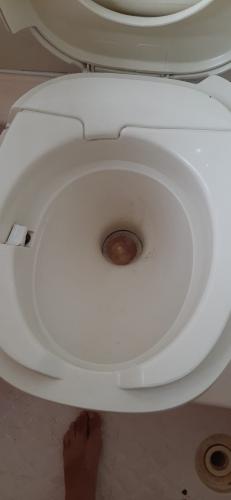

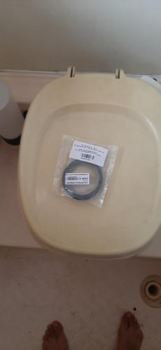

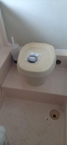

Inserito il 22/08/2022 alle: 08:30:56
Buongiorno,
Ecco le foto del wc, dovrei montare la guarnizione di tenuta, quando mando acqua nel wc, questa piano piano scende giù, pur non agendo la leva dello scarico. C'è anche la guarnizione comprata. devo necessariamente smontarlo secondo voi?
Grazie infinite dei consigiliWhatsApp%20Image%202022-08-22%20at%2008_16_14%20(2)(1).jpegWhatsApp%20Image%202022-08-22%20at%2008_16_14%20(3)(1).jpegWhatsApp%20Image%202022-08-22%20at%2008_16_14%20(4)(1).jpegWhatsApp%20Image%202022-08-22%20at%2008_16_14(1).jpeg
13/09/2006 5843
Inserito il 22/08/2022 alle: 13:48:15
Devi smontare, assicurati pure che la ghigliottina non presenti rigature altrimenti col solo cambio guarnizione non risolvi.

Anche io in passato ho fatto sostituire la guarnizionre, poi da qualche anno quando si ripresenta il problema faccio così: dopo aver verificato che nell'incavo della ghigliottina non ci siano carta o altri possibili detriti, tenendo aperta la ghigliottina - ho il modello a pedali - passo della carta vetrata fine o dei prodotti anticalcare o puro aceto, nella parte inferiore della stessa, in modo da rimuovere quelle tracce di calcare che il più delle volte è la causa della mancata tenuta e relativo svuotamento.
 A me funziona, puoi provare !

il mio è in ceramica, quando ho sostituito la guarnizione, ho sostituito tutto il meccanismo, tutto invecchia, però mi sembra di ricordare che si divideva, ho staccato la seduta, il piedistallo restava al suo posto

Io a suo tempo cambiai la guarnizione e il piattello. Devi smontare tutto il water, una buona occasione per fare una bella sanificazione.
