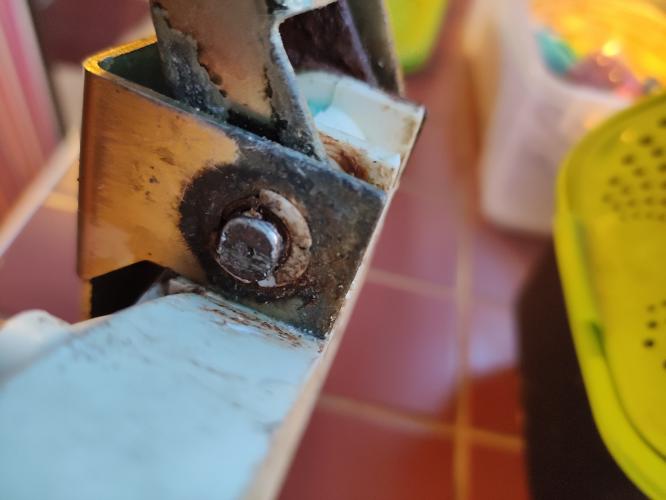

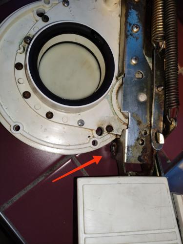

Buonasera a tutti,
SIccome anche a me non tiene più l'acqua ho smontato il wc e me lo sono portato a casalaugh...
Ho iniziato con una pulizia profonda ma nonostante ciò non ho risolto. Ho quindi deciso di smontare ulteriormente per arrivare alle guarnizioni ma purtroppo mi manca soltanto il perno che tiene la pedaliera che non ne vuole sapere di uscire. C'è qualcuno che magari avendo fatto lo stesso lavoro mi indica la retta via? Mi sfugge qualcosa? Essendo molto arrugginito  aveva una testa esagonale? Basterebbe tirare o bisogna ruotare?
Ho provato con lo sbloccante ma senza risultato.
Nel frattempo ho riavvitato le viti...IMG_20220312_182305-min.jpgIMG_20220312_182505-min.jpg
