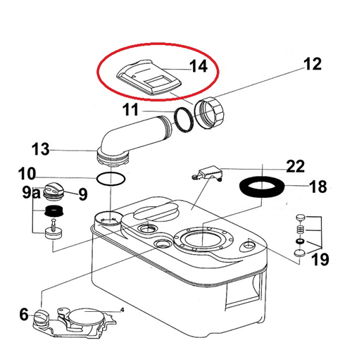

Nella C200 purtroppo il blocco centrale  non si toglie.
da questa immagine si vede che si può smontare ogni cosa

In risposta al messaggio di impiegatodelvolante del 23/10/2019 alle 15:56:47
sicuro? da questa immagine si vede che si può smontare ogni cosa
Non è come altri modelli dove ruoti tutto il blocco ghigliottina e viene via il tutto
Si puo smontare ogni cosa ma come si puo costruire una nave in bottiglia, cioè lavorando scomodamente da un piccolo foro dove passa appena la mano se piccola.

Inserito il 24/10/2019 alle: 17:52:51
In risposta al messaggio di IZ4DJI del 23/10/2019 alle 22:11:36
Si puo smontare ogni cosa ma come si puo costruire una nave in bottiglia, cioè lavorando scomodamente da un piccolo foro dove passa appena la mano se piccola. Penso che tu non abbia visto bene la attuale C400 che è ben
altra cosa in quanto a facilità di intervento perchè togli un coperchiio di 30cm di diametro a cui è attaccato tutto il meccanismo. Condivido che la C200 è fatta bene, ma la C400 è un altra cosa.
non ho mai detto che sia una cosa semplice, ma clint affermava che non si poteva smontare, cosa non veritiera
quindi cosa facciamo, all'amico che ha bisogno di aiuto, gli diciamo balle e che deve cambiare la cassetta o addirittura  tutto il wc con il nuovo C400 perchè è più semplice da aprire , oppure cerchiamo di dire le cose reali  cercando di risolvere il problema?

Inserito il 24/10/2019 alle: 18:51:19
si smonta esattamente come le foto postate
smontata la primavera scorsa
togliere le due viti poi girare mezzo giro sarà dura xchè incrostata
