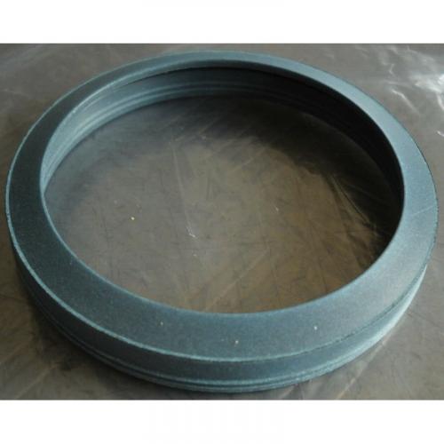

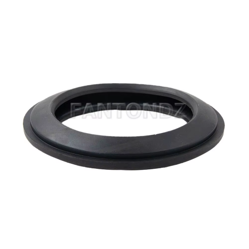

Ciao a tutti.
Come da oggetto, ho cambiato la guarnizione di ingresso dei liquami, ma non tiene.
Ho fatto un lavoro accurato (è la seconda volta che lo faccio) e non riesco a capire dove sia il problema.
O meglio, secondo me la guarnizione non tiene, sono sicuro di averla installata correttamente.
Avete dei suggerimenti da darmi?
Bye. Pilly.

Giusto per capire, ci sono 2 punti di tenuta quella interna, e quella esterna contro il wc.
Se è quella esterna contro il wc, potrebbe esserci un cedimento strutturale sotto la cassetta, quindi la colpa non è della guarnizione.

Ho risolto questi problemi di possibili operdite
INSERENDO nella guarnizione
UN  ANELLO  in gomma
che ESPANDE verso esterno la guarnizione
che ALLARGA sia in alto che in basso la stessa.
Molta più tenuta e nessuna perdita.
Anello inserito internamente che essendo poco più largo dello spazio
allarga la guarnizione verso le pareti.

A me perdeva nella C400 (che è praticamente uguale alla C500) nel precedente camper, a camper nuovo, perdeva quando la cassetta è inserita, e trovavo del "liquido" sopra la cassetta e poi nel vano. Sostituisco la guarnizione ma non cambia nulla. Mi rendo conto che la cassetta non preme abbastanza sulla parte inferiore della tazza e quindi ho risolto spessorando sotto la cassetta e risolto definitivamente:
http://www.iz4dji.it/Lavori/Mod...
se invece perde a cassetta estratta e durante il trasporto in verticale il problema non è quello.

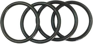

Ho risolto questi problemi di possibili operdite INSERENDO nella guarnizione UN  ANELLO  in gomma che ESPANDE verso esterno la guarnizione che ALLARGA sia in alto che in basso la stessa. Molta più tenuta e nessuna perdita. Anello inserito internamente che essendo poco più largo dello spazio allarga la guarnizione verso le pareti.
per sapere, se dovesse servire, dove trovi quelle enelle di gomma della giusta misura, mi sembra tipo maxi O-Ring, ma non facilmente reperibili come le misure piccole.
24/01/2008 10512
Inserito il 13/05/2025 alle: 17:55:50
In risposta al messaggio di IZ4DJI del 13/05/2025 alle 16:34:24
O si usano gli anelli della tenuta tubazioni arancio da ediliza
oppure è suficiente anche un pezzo di cavo elettrico 3x1,5
lasciando dentro tutti i cavi e tagliandolo un poco alla volta
fino a riempire l'interno della guarnizione, anche esagerando
in quanto "deve" spingere verso esterno.wink
il mio wc ha una tolleranza di mezzo mm, sedendosi sopra si flette e si sigilla, mentre senza peso sopra la concentricità dell'invaso non mi fa defluire nulla.
Come vi succede questa cosa? Lo chiedo per prevenirla visto che basta un oring (ottima idea!).
X IZ:
Penso che avrai piacere nel prendere un  "kit oring" su aliexpress (o amazn se hai fretta) considerata la tua passione per il fai da te :)
A me tornano utili in mille occasioni, prendo direttamente quelli rossi, che resistono meglio al calore, per non averne di troppi tipi. Potresti preferire i verdi se preferisci la resistenza chimica a quella al calore. Quelli neri classici evitali come la peste, sono di qualità infima quasi ovunque e diventano appiccicosi.

che basta un oring (ottima idea!). X IZ: Penso che avrai piacere nel prendere un  kit oring su aliexpress (o amazn se hai fretta) considerata la tua passione per il fai da te :) A me tornano utili in mille occasioni, prendo direttamente quelli rossi, che resistono meglio al calore, per non averne di troppi tipi. Potresti preferire i verdi se preferisci la resistenza chimica a quella al calore. Quelli neri classici evitali come la peste, sono di qualità infima quasi ovunque e diventano appiccicosi.
Ho alcune scatole con kit di Oring di tutte le misure, ma con diametri molto piu piccoli, diciamo fino al 30/35mm che sono le misure piu usate.
Quando metti del liquido nella tazza e la ghigliottina è chiusa, se la cassetta non sigilla bene con la tazza, il liquido esce.
Bisogna fare la prova, riempire la tazza almeno a meta con la ghigliottina chisa, lasciare alcune ore e non deve uscire nulla.

Perde nell'utilizzo. I liquami si depositano sulla cassetta, negli svasi per le maniglie.

Giusto per capire: in linea teorica potrei spessorare il piano di appoggio della cassetta in modo da fare aderire la guarnizione alla seduta?
