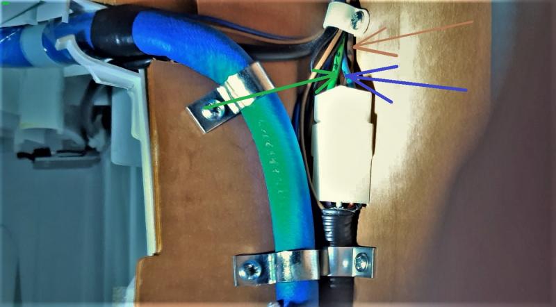

Forse nel Col c`é qualcuno che ha un info in merito , ho un thetford C263-S -  (C260 Serie)  Una domanda nella foto si vede un cavo marrone poi uno Blu questi sono indicati nel manuale come alimentazione , mà quello verde cosa servo ? il comando dell`eletrovalvola per scaquare ?o il ventilatore della casseta ? WhatsApp%20Image%202022-11-30%20at%2020_25_22.jpegAttualmente non ho il 12 volt e non posso misurare per quello faccio la domanda .
Un grazie in anticipo Rucki
cosa servo ? il comando dell`eletrovalvola per scaquare ?o il ventilatore della casseta ? Attualmente non ho il 12 volt e non posso misurare per quello faccio la domanda . Un grazie in anticipo Rucki Rucki
Io ho la C200 e nel blocchetto di alimentazione sono quattro fili: due per il 12V e due che non sono altro che il secondo contatto del pulsante per l'acqua.  Nel caso si abbia la pompa ad immersione serve ad accenderla, come i contatti sui rubinetti,
Nel
manuale di installazione della C260
 fa riferimento anche li a 4 fili (due per l'alimentazione e due del contatto), però i colori sono diversi da quello che hai scritto. Sarà qualche modifica dell'istallatore?
come i contatti sui rubinetti, Nel manuale di installazione della C260 fa riferimento anche li a 4 fili (due per l'alimentazione e due del contatto), però i colori sono diversi da quello che hai scritto. Sarà qualche modifica dell'istallatore?
