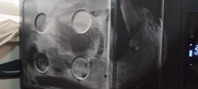

Ciao a tutti,
Qualche giorno fa ho rimosso un adesivo dalla parete interna di legno del mio camper ho usato WD40 sgrassatore ed ha funzionato alla grande. Alcuni giorni dopo facendo un po' di pulizia ho notato delle macchie sulla superficie di plastica del frigorifero a compressore posto esattamente sotto l'adesivo che avevo rimosso. Ho provato a rimuoverle con i metodi tradizionali (sapone per piatti, spugnetta, chanteclair etc) senza successo. Allora mi è venuta la brillante idea di usare il WD40 sgrassatore sulla plastica e primo acchito  mi è sembrato di averle rimosse per poi scoprire che tutta la plastica risultasse macchiata.
vi allego foto:
a quanto pare il WD40 sgrassatore e la plastica non vanno molto d'accordo.
come posso fare?

Ciao a tutti, Qualche giorno fa ho rimosso un adesivo dalla parete interna di legno del mio camper ho usato WD40 sgrassatore ed ha funzionato alla grande. Alcuni giorni dopo facendo un po' di pulizia ho notato delle macchie
sulla superficie di plastica del frigorifero a compressore posto esattamente sotto l'adesivo che avevo rimosso. Ho provato a rimuoverle con i metodi tradizionali (sapone per piatti, spugnetta, chanteclair etc) senza successo. Allora mi è venuta la brillante idea di usare il WD40 sgrassatore sulla plastica e primo acchito  mi è sembrato di averle rimosse per poi scoprire che tutta la plastica risultasse macchiata. vi allego foto: a quanto pare il WD40 sgrassatore e la plastica non vanno molto d'accordo. come posso fare?
Carteggiare e verniciare, se vuoi un lavoro fatto bene e duraturo nel tempo
È buona norma leggere le istruzioni dei prodotti prima di usarli

ragazzi non è colla quella, è la plastica macchiata. l'adesivo l'ho tolto con il WD40 sgrassatore ma son cadute delle gocce sul frigo che risulta macchiato

L'unico spray da dare sulle plastiche (non verniciate) è quello siliconico.
Il wd 40 macchia perchè contiene delle parti solventi.
Mio padre che ha la mania del wd40 ci ha "pulito" la pattumiera sulla porta dell'ecovip riducendola così.
Soluzione al problema senza riverniciare è tener "pulito" la plastica macchiata con dei lucida cruscotti che sono a base siliconica.

Con un pò di silicone spray dovrebbe andare meglio.

E' difficile capire da una foto, cosa ha realmente fatto il danno, sembrerebbe un azione abrasiva da spugnetta, nel tentativo di pulire.
Il cosa fare va valutato a vista, quindi non saprei che dirti...dipende se realmente si è rovinata la superficie o è solo sporco di colla non ancora tolto....se fosse corrosione da WD40, o abrasione, l' unica è proprio carteggiare e verniciare.
La cosa più innocua che toglie bene le colle, senza danneggiare, è sempre l' acquaragia.

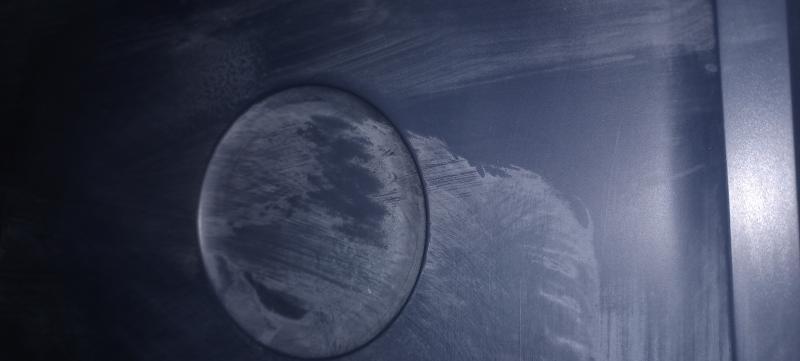

Riesci a fare una foto più ravvicinata? Grazie.

Eccola,
sto lavando con sapone per piatti e anche olio di semi (qualcuno mi ha consigliato cosi) e un po sta migliorando (questo è il dettaglio del portabicchiari in basso a DX)
​​​​​​​un altro consiglio che mi han dato è quello di usare la pistola da carrozziere o un recupera plastica tipo mafra

Questo è il risultato... un danno...
Confermo la prova, con garbo del "calore" fatta con un phon aria calda (non quello per i capelli) o la fiamma, ma sono cose che sono un po' difficoltose.
solo per ridere eh...
Lo Sgrassante è un prodotto a base di solvente, rimuove rapidamente grasso, olio, sporco senza lasciare alcun residuo. Agisce immediatamente al solo contatto ed è facile da risciaquare.  Per uso esclusivo su metalli

Sinceramente ho molti dubbi sul fatto che il WD40 abbia fato quel danno.
Io l'ho usato e lo uso ancora adesso su molte plastiche e non ho mai avuto risultati del genere.
Pensare che fino ad ora sono stato solo fortunato mi sembra molto strano.
Secondo me con un pò di attenzione ed una pistola termica si riesca a riportare la plastica alle condizioni originali.
Io l'ho fatto sullo scooter di mia figlia (comprato a poco prezzo causa plastiche sbiancate dal sole e dal tempo) e riportato al nero in un weekend di lavoro e pazienza perchè molte parti del cruscotto le ho dovute smontare per non cuocere quello che c'è intorno.
Nel tuo caso non credo ci sia nulla da smontare.
Guardati qualche tutorial su youtube e vedrai che con poco lavoro torna come nuovo.

tu ti riferisci al wd40 sbloccante, lui ha usato il wd40 sgrassatore, e per sgrassare, servono solventi che intaccano le plastiche
