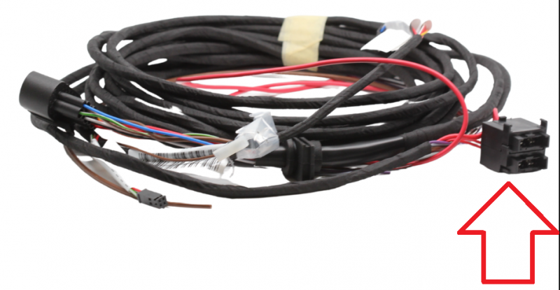

Il motivo dell'alimentazione diretta dalla batteria è più serio.
Webasto ed Eberspacher rischiano seriamente di danneggiarsi se viene tolta alimentazione quando sono lanciati alla massima potenza.
Se non si accende si deve cercare un fusibile saltato da qualche parte, di solito questi fusibili è bene cercarli prima che il riscaldamento non si accenda, ad esempio si può chiedere a chi l'ha montato.
Sul Webasto del camper precedente c'era un piccolo blocchetto con due fusibili di diverso amperaggio, era grosso circa come una noce con i fili che andavano al riscaldatore.
Qui sotto vedi il cablaggio completo del Webasto, probabilmente identico a quello che hai sul tuo mezzo.
Ti ho indicato con una freccia rossa il blocchetto per i due fusibili.
Tenendo conto che i fusibili stanno tra il riscaldatore e la batteria, il campo di ricerca è limitato.
Ricorda che la presenza delle tensioni e la bontà dei fusibili si devono verificare sempre e soltanto col tester.
Marco.

Nel mio precedente mezzo mi ero montato un Webasto ad aria ed i cavi erano praticamente quelli indicati da Marco (Emme 48), veniva alimentato dalla batteria servivi e la scatolina con i fusibili erano proprio vicinissimi alla batteria.
Se montato a parte non dovrebbero esserci altri fusibili quindi cerca qualcosa del genere nei pressi della batteria servizi.

Il webasto airtop o thermo top vanno collegati  direttamente alla batteria servizi se si vuole che funzioni bene, questo per vari motivi, oltre al fatto che non va spento scollegando l'alimentazione anche per avere una linea preferenziale e diretta che garantisce una corrente di spunto maggiore, se montato distante, il cavo originale meglio aumentarlo di sezione ( 4 o 6 mmq)
Come ti hanno mostrato c'è un fusibile volante che dovrebbe essere da 20A se è un 2 kW (airtop 2000 S/ST/STC)
