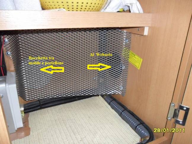

Il sensore è all'interno del Webasto stesso e interviene analizzando l'aria in entrata, aria che preleva da quella bocchetta che c'è fra il portellone e il fondo del mobile cucina,  e se posso darti un consiglio, evitare di ostruire l'ingresso dell'aria stivando materiali vari all'interno del mobile. io ho montato una rete rigida come da foto .ciao renzo

Ciao jafar,  l'eurocamp s...? mai sentito ,probabilmente è eurocamp 1 con la dinette dietro trasformabile in letto , oppure il 2 quello con il letto traversale. Detto questo sicuramente monta il Webasto Air top 2000S. Il
sensore è all'interno del Webasto stesso e interviene analizzando l'aria in entrata, aria che preleva da quella bocchetta che c'è fra il portellone e il fondo del mobile cucina,  e se posso darti un consiglio, evitare di ostruire l'ingresso dell'aria stivando materiali vari all'interno del mobile. io ho montato una rete rigida come da foto .ciao renzo Non c’è cuscino più morbido di una coscienza tranquilla. ( Ken Blanchard)
Confermo Eurocamp S, quello corto da 5.1 m....eccolo

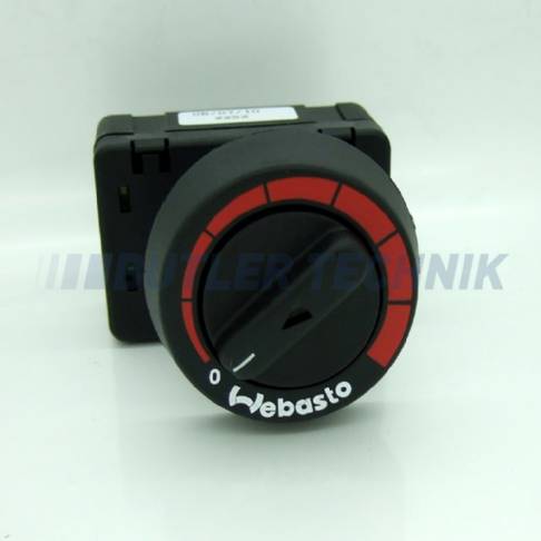

Il comando del web in questione è questo:
Quello che mi chiedo anch'io è: quando viene raggiunta l'ipotetica temperatura impostata dal comando il web si spegne completamente come la combi o continua a girare al minimo?

Che sia rumoroso è normale, quando parte il mio di notte a volte mi sveglia, non è nemmeno preciso nell'impostazione della temperatura, sballa di almeno 4 gradi.
Comunque a ore 12 dovrebbe corrispondere a circa 26°C, ogni tacca della rotella sono 4°C di differenza, non andare oltre la terza.

Sicuramente buona l'idea di proteggere la bocchetta di riaspirazione perchè se si trova in un punto dove puo andarci davanti del materiale, se si chiude poi il webasto si surriscada e va in blocco.
Come dice l'amico sopra IZ4DJI se ostruisci il passaggio fra le due bocchette son problemi.
Un mio amico aveva stivato dei contenitori di acqua minerale  e il Webasto dava i numeri.
Ps partendo sempre dal presupposto che il Webasto sia sotto pianale, ne hanno montato anche all'interno sul canalone sotto il tavolo.
