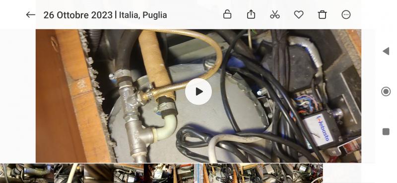

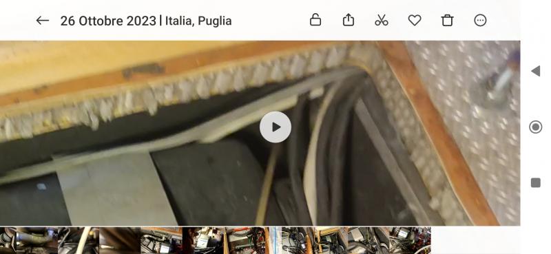

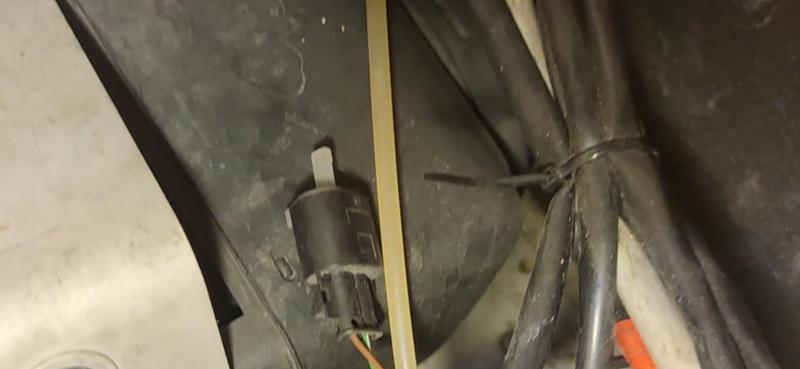

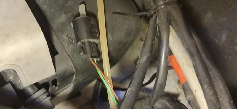

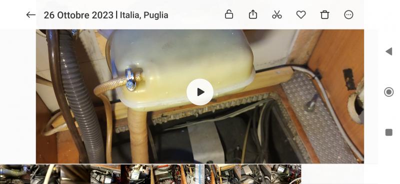

IMG_20231030_210218(1).jpgBuongiorno a tutti, vorrei chiedere a chi conosce il webasto (presumo sia airtop 3500 ?) se il cavetto che allego in foto è quello da utilizzare per tarare il webasto. Inoltre secondo voi è normale che il lato che aspira aria internamente sia posto vicino alla parete a circa 10cm e senza canalizzazione. Il mini serbatoio posto sopra il boiler a cosa può servire? Può essere una specie di vaso d'espansione? Grazie a tuttiScreenshot_2023-10-30-08-49-45-122_com_miui_gallery.jpgScreenshot_2023-10-30-08-50-07-158_com_miui_gallery.jpgScreenshot_2023-10-30-08-50-45-747_com_miui_gallery.jpgScreenshot_2023-10-30-08-51-09-195_com_miui_gallery.jpgScreenshot_2023-10-30-08-54-02-691_com_miui_gallery.jpgScreenshot_2023-10-30-08-54-15-391_com_miui_gallery.jpg
aria internamente sia posto vicino alla parete a circa 10cm e senza canalizzazione. Il mini serbatoio posto sopra il boiler a cosa può servire? Può essere una specie di vaso d'espansione? Grazie a tutti Giuseppe
L'aspirazione aria può andar bene così se nella cassa panca è presente una apertura che comunica con l'ambiente interno,il serbatoio che hai sopra è probabilmente un vaso creato per l'altro webasto che è presente...il thermo top .
