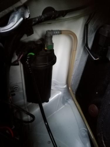

Va bene aspirare gasolio da uno di questi tubi?
Inviato dal mio Commodore64

Va bene aspirare gasolio da uno di questi tubi? Grazie
sul mio renault il webasto pescava sul ritorno del gasolio

Ciao, concordo con l'amico Claudio, tubo di ritorno, sconsiglierei i tubi sul filtro, normalmente  collegati alla mandata, in quanto potrebbero trovarsi in pressione nel qual caso ti sarà difficile gestire le connessioni, su alcuni mezzi Fiat ho prelevato il gasolio sui tubetti di ritorno degli iniettori hanno lo stesso diametro del Webasto, sono in gomma, il lavoro è semplicissimo e reversibile, non devi tagliare nulla, non so dirti sul Renault,  ma provare non costa nulla ed è un lavoro da 5 minuti. Un saluto Enzo
