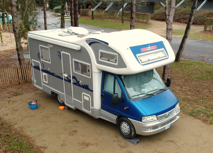

Io feci wrappare il mio vecchio camper, la spesa non è molto diversa da una normale verniciatura. Io l'ho fatto perchè la moglie lo voleva colorato ed a quel punto i costi della verniciatura salivano.
Se tu lo rivuoi del suo colore parla con un carroziere e vedi quanto vuole, la vernice dura di più dela pellicola adesiva.
Questo era il mio

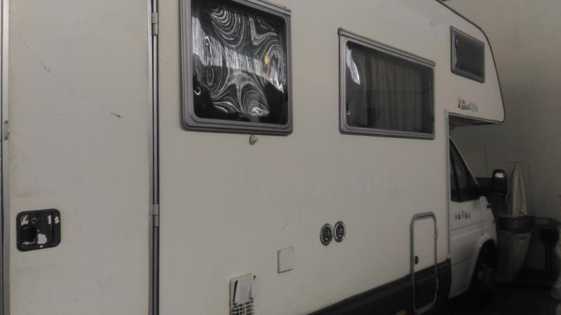

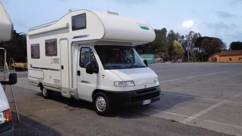

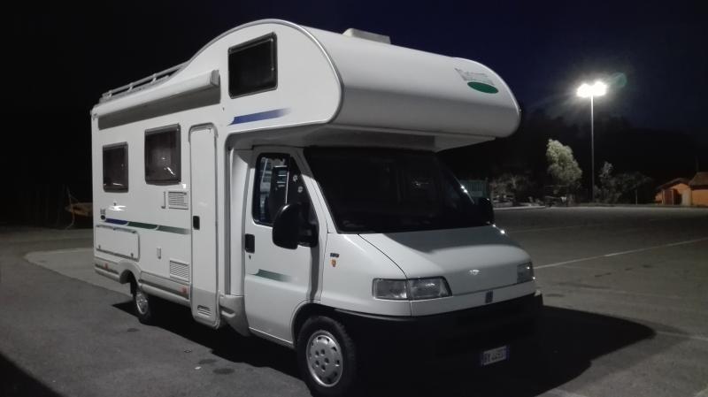

Ecco le foto...spero si capisca.  Il camper in vetroresina è decisamente giallino, l'unico punto bianco si vede abbastanza bene . P_20180612_175941.jpgP_20180612_180005.jpgP_20180612_175909.jpg
Gianni da Latina
Modificato da Viaggincamper il 12/06/2018 alle 18:09:06

Inserito il 12/06/2018 alle: 18:10:14

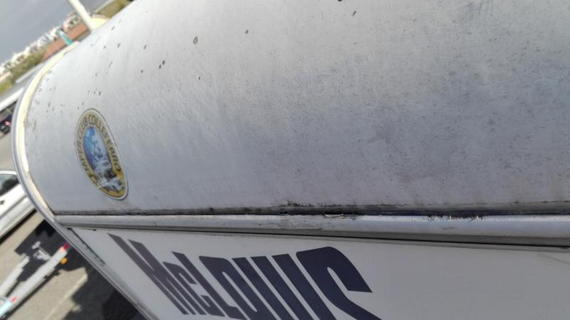

Considerate pure che si è appena fatto 6500 km e non ho avuto tempo di lavarlo.angry    La parte delimitata è quella pulita

Chiesi pure io ad un amico carrozziere se poteva essere un'opzione. Mi rispose che il film che mettono non è durevole e che visto il costo quasi quasi conviene fare una verniciatura normale perché su un camper,  per via de la quantità di guarnizioni-angoli-siliconi-mastici-finestre-finestrelle varie, il lavoro o sarà una porkata o sarà un lavoro da mano fina (pensa se il carrozziere non pulisce come si deve le sbavature di terostat, o se si deve mettere a smontare tutte le finestre...)
Ma a quel punto tanto vale verniciare e via.
Io volevo farlo, ma viste queste considerazioni ho deciso che 2500 euro me le spendo in vacanze e mi tengo il camper sbiadito dal sole. Se agli altri non piace... che guardino altrove.
Oltretutto il tuo non lo si vede poi cosí male.
Parafrasando la frase di Anna Magnani ..."non mi togliere nemmeno un graffio, ci ho messo un sacco di km per farli laugh".

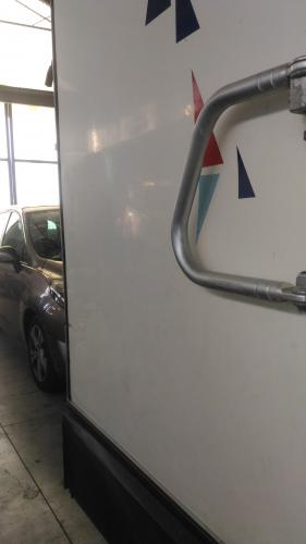

Considerate pure che si è appena fatto 6500 km e non ho avuto tempo di lavarlo.    La parte delimitata è quella pulita
Bene,
comunque almeno in foto non è così messo male da essere riverniciato o wrappato per coprire brutture che vale la pena tentare di eliminare.
Secondo me, con una buona lucidatura, molto più economica, tornerebbe in buone condizioni.
Guarda come era messo il mio quando l'ho preso.

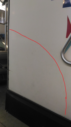

Questo è il risultato che ho ottenuto, ma calcola che in alcuni punti più ostili (cotti dal sole) ho dovuto prima levigare il gelcoat la carta abrasiva.

...la foto di prima forse non rendeva bene l'idea, anche se sembra bagnato ti assicuro che è asciutto e forse era ridotto molto peggio del tuo....IMG_20170217_182825.jpg
