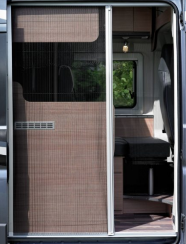

Questa è la zanzariera in questione, bisognerebbe riuscire a smontare tutto il telaio che già di per se è complicato. Ci sono 8 fili circa ma solo 2 arrivano ad essere fissati con dei morsetti sull'angolo destro inferiore e altri 2 sull'angolo dxsuperiore della porta...

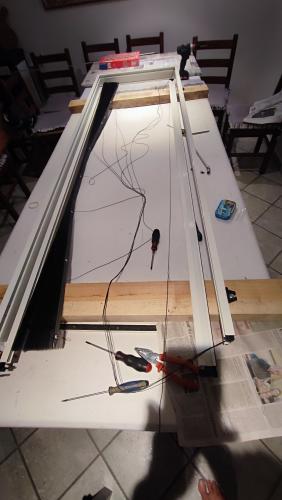

Oggi mi sono deciso di smontare la zanzariera.
la mia zanzariera della porta del camper è a 8 fili,4 corrono nella parte superiore e 4 nella parte inferiore.
Nel mio caso non è da incuria la rottura di uno dei fili, c'è ne sono altri 2/3 che sono prossimi alla rottura, la causa penso sia dal rivetto che tiene la parte inferiore in plastica sulla guida in alluminio bianco dove c'è la calamita.
il rivetto che  blocca la plastica nera che fa anche da guida dei fili, internamente sfrega con i fili, quindi deduco, che chi ha pensato di fermare ill supporto in questa maniera è un
GENIO DEL MALE ,
non ci sono scuse.
ora provvedo a sostituire TUTTI i fili visto il lavoro che bisogna fare
saluti
26/09/2004 3254
Inserito il 03/07/2024 alle: 15:48:12
