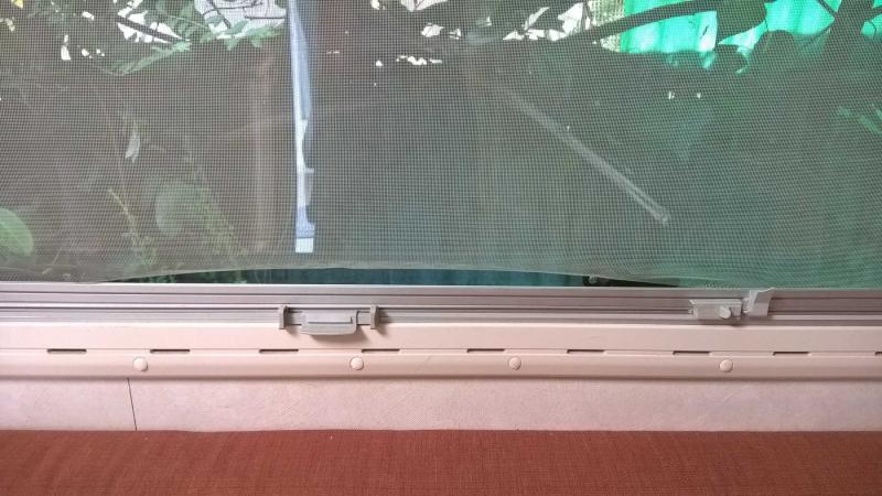

Buongiorno, mi si è scollata la parte inferiore della zanzariera. Qualcuno può darmi un consiglio utile su come ripararla ? GrazieZanzariera.jpg

Buongiorno, mi si è scollata la parte inferiore della zanzariera. Qualcuno può darmi un consiglio utile su come ripararla ? Grazie ...peace and love...my friends. Nicola
Io la uscirei dalla guida di alluminio
ci dovrebbe essere un filo in plastica  che tiene la rete in posizione .
Io lo fatto con loscurante e un paio di gocce di attach lo bloccato sul filo in plastica
Spero di essere spiegato

Grazie Calasci, in realtà non ho trovato nessun filo in plastica...ma controllerò meglio. Sembra scollata dalla guida in metallo. Mi confermi che posso utilizzare l'attack e incollarla direttamente sull'alluminio ?

Nella mia sfilando la zanzariera/oscurante e dentro una guida nell'alluminio , è tenuta in posizione da un filo di plastica tipo quello dei decespugliatori
Io ho piegato l'oscurante sul filo in plastica e o messo un paio di gocce reale pieghe dell'oscura te ,
Di solito è cucito

E' sufficiente rimuovere il filo di plastica e riposizionare la zanzariera incastrandola fra il profilato ed il filo di plastica. Non consiglio di usare collanti, poichè potrebbe poi essere difficoltoso un successivo smontaggio.

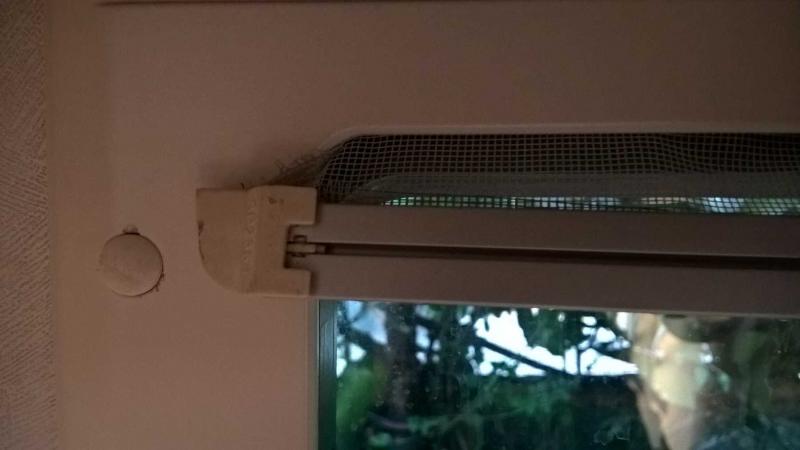

Infatti è così... Ho sfilato la zanzariera dalla guida ed in effetti vedo il filo di plastica. Il problema adesso è sfilare codesto filo...visto che il "fermo laterale" sembra essere incollato... Ho provato a staccarlo in qualche modo ma temo di fare dei danni.Zanzariera_2.jpg

Io ho cambiato la rete per intenderci e l'inserfo era messo ad interferenza. Prova con un pò di svitol che fa miracoli; sempre con attenzione che la plastic dopo anni diventa fragile

Grazie Autorolle7, in effetti ci avevo pensato...ma prima di agire aspettavo consigli da qualcuno più esperto di me. Domenica ci provo.

Io ho trotto i gancetti che sono su quella guida e che servono a tenerla aperta...
​​​​​​Si trova la sola guida come ricambio?
