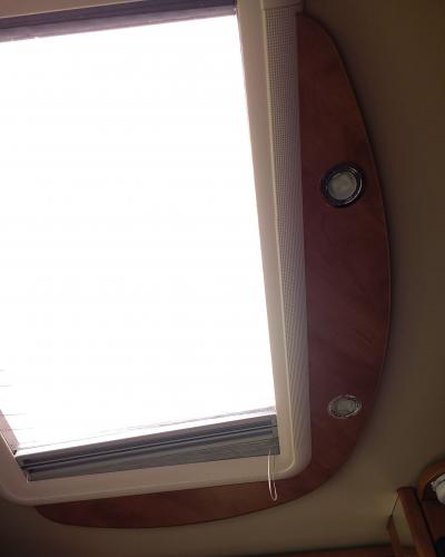

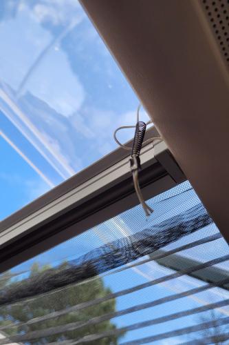

Ciao.
Chi può aiutarmi ?
Come riparare i fili senza smontare il lucernaio ? (Si tratta del più grande.)
E' possibile  togliergli senza rovinare tutto ?
Grazie per i vosti consigli.
Ecco 2 foto.
Francese sul camper

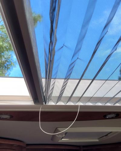

Ciao.
Io ho fatto il lavoro l'anno scorso. Ho un Midi Heki, comunque non erano i cordini rotti ma i perni (quelli gialli nel disegno) che fanno da "carrucola"
Per poter smontare i due listelli che scorrono nelle guide, ho dovuto staccare dagli stessi zanzariera ed oscurante, rifare i perni in qualche modo, e rimontarli, tenendo presente che sul mio modello, per toglierli/inserirli  dalla guida, devo posizionarli in diagonale.
Ti metto il circuito dei cordini (sono due della stessa lunghezza) copiato da un'immagine messa su un topic tempo fa da un altro camperista.

Non ho capito che modello hai, comunque io ho tolto solo la parte interna al camper, sono quattro viti (se ci sono) dai lati corti sotto le mascherine forate, poi aiutandoti con una spatola si toglie ad incastro.. Ovviamente vale per il Midi Heki.
Si lavora nettamente meglio col l'oggetto sul tavolo.

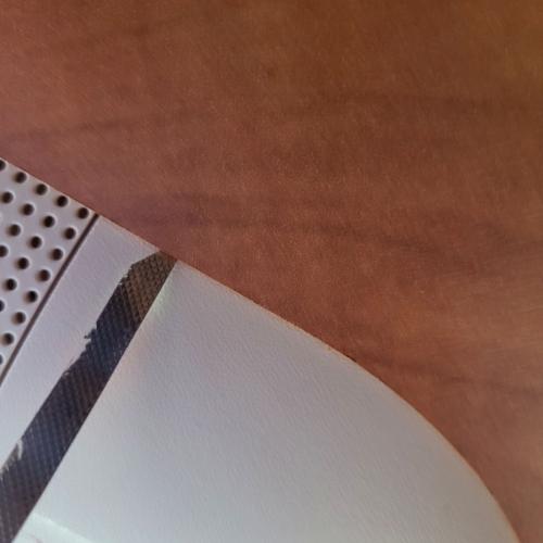

Lo smontaggio non è così simplice come pare.
La tavola di legno che contiene le luci è stata inserita DOPO il lucernaio. Peccato !!
Non è facile spiegarlo in italiano, allora ecco 2 foto.
Si deve smontare tutto.
