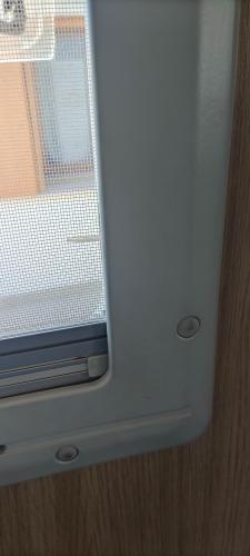

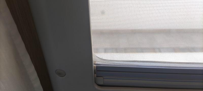

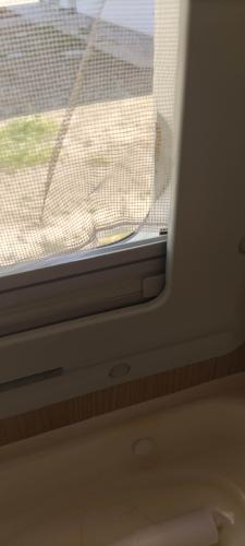

Buongiorno,
ho un problema con le zanzariere sia del bagno che della finestra centrale. Praticamente sembra che nella parte bassa siano tenute da un filo di nylon (grosso) che si sta sfilando e da una parte si vede il filo che esce e dall'altra la zanzariera esce dalla sua sede in quanto non piu' tenuta dal filo stesso che passa attraverso un occhiello. Provo a mettere delle foto sperando si comprenda quanto scritto. Vi e' capitato? siete riusciti a sistemarle smontando la finestra?
Edgarpoe
18/11/2007 7588
Inserito il 11/09/2023 alle: 08:56:00
Smontare una Seitz è facilissimo, con uno spillo togli i tappi in gomma bianca bombati che si vedono anche nelle tue foto e scopri le viti sottostanti. Le sviti e ti trovi i 2 rulli con oscurante e zanzariera  Io l'ho fatto diverse volte per diversi motivi. Non ricordo onestamente se ci sia un filo guida, ma ricordo una costruzione molto semplice.
Quindi ti suggerisco di smontare il telaio e ti sarà facile verificare di persona se e come la cosa sia sistemabile.
Inserito il 11/09/2023 alle: 14:33:55
In risposta al messaggio di Edgarpoe del 11/09/2023 alle 08:48:10
Buongiorno, ho un problema con le zanzariere sia del bagno che della finestra centrale. Praticamente sembra che nella parte bassa siano tenute da un filo di nylon (grosso) che si sta sfilando e da una parte si vede il filo
che esce e dall'altra la zanzariera esce dalla sua sede in quanto non piu' tenuta dal filo stesso che passa attraverso un occhiello. Provo a mettere delle foto sperando si comprenda quanto scritto. Vi e' capitato? siete riusciti a sistemarle smontando la finestra? Grazie Edgarpoe
Non mi è mai capitato, ma penso si risolva tranquillamente, forse anche senza smontare
presumo che quel cordino di nylon si sia assottigliato e non rimane più dentro nel suo incavo
Su una zanzariera di una porta del Laika, ho usato un normale cavo corrente di colore nero
