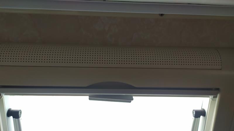

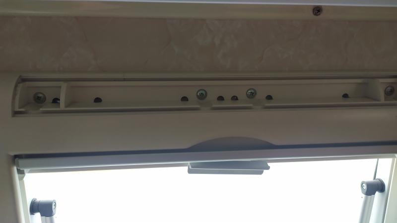

Ciao a tutti, vorrei sostituire le zanzariere alle finestre in foto, chiedo se le viti che si vedono reggono solo la cornice interna o anche quella esterna. Nel secondo caso dovrei stare attento a che non cada. Grazie per i suggerimenti.IMG_20240530_095634(3).jpgIMG_20240530_095541(3).jpg

Ciao a tutti, vorrei sostituire le zanzariere alle finestre in foto, chiedo se le viti che si vedono reggono solo la cornice interna o anche quella esterna. Nel secondo caso dovrei stare attento a che non cada. Grazie per i suggerimenti. Ciao Valter.
Tranquillo non cade c'è sotto il terostat che la tiene incollata anzi se sì muove toglila pulisci bene e rimetti il terostat  così sei tranquillo sulle informazioni

Grazie Massimo, purtroppo mi è già successo con il camper precedente, Laika laserhome, quindi stavolta volevo essere più sicuro
