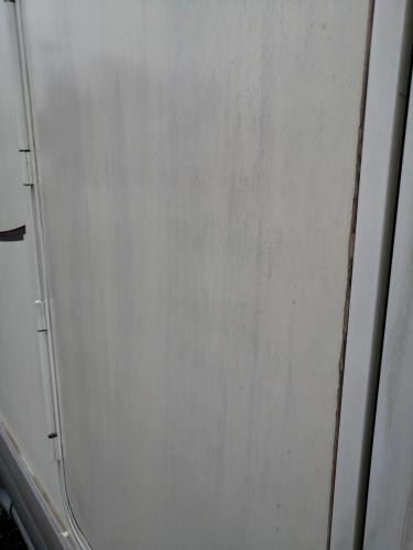

Salve, ho un camper del 2007 in vetroresina tenuto all'aperto...ogni 2 anni circa ho lucidato la cellula ottenendo buoni risultati...da tre anni non l'ho più fatto per impegni...

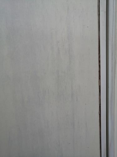

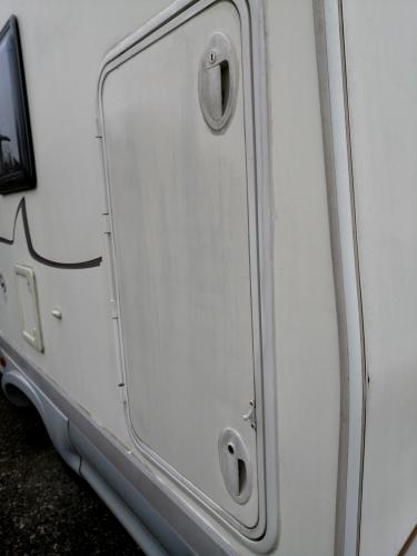

L'anno scorso mi sono accorto che sul portellone e sulla parete posteriore, ma più sul portellone, sono comparse delle zone scure come mostrato in foto...mi son messo avanti in modo da lucidare tutto il camper non appena inizia la primavera...
Ho provato a trattare il portellone sia  Polish T47 sia con pasta abrasiva fine ...il risultato che ho ottenuto e che il portellone si è lucidato ovviamente ma le zone scure sono rimaste...ad occhio sembra proprio che la vetroresina, passatemi il termine, sia invecchiata.
Nel caso non ho problemi a verniciare il portellone e la parete posteriore del camper ma posso farlo solo a rullo e non a spruzzo..Chiedo se conoscete qualche buon prodotto per farlo..
Allego qualche foto.
Grazie a tutti anticipatamente.

Ciao, anche il mio nella parte posteriore presentava quelle macchie. Ho fatto verniciare a spruzzo da un carrozziere la parte posteriore ma si differenziava troppo dal resto della cellula, alla fine ho rifatto tutto. A me avevano scosigliato di verniciare a rullo, mi dissero che fa effetto buccia d'arancia

La butto lì: non è che a fuori di lucidare ogni due anni, hai consumato la vernice dove era più sottile?
Non credo che sia invechiamento della vetroresina che, comunque, è coperta dalla vernice.

​​​Per lucidarlo l'ho fatto sempre manualmente senza forzare e usando il polish su indicato il quale per chi non lo conoscesse è un prodotto liquido un po cremoso e non è una vera pasta abrasiva e poi non mi spiego perché solo un portellone ed in modo minimale la parete posteriore.
Quindi è anche possibile che sia saltata lo strato superficiale ma usando una pasta abrasiva come ho fatto dovrebbe venir via quel nero.
Poi mi risulta come ho letto qui sul forum che i nostri vr in vetroresina non sono verniciati.
Proverò in un angolo con della candeggina come ho letto in altri post, ma ho dei forti dubbi che possa funzionare nel mio caso.
In extremis, non vorrei proprio farlo però, lo vernicio a spruzzo usando una bomboletta in quanto non posso usare il compressore.

sporco e licheni che sono penetrati sotto oramai al sottile strato di gelcoat che è la finitura della vertoresina,non resta che verniciare,il portellone puoi toglierlo e portarlo in carrozzeria o a qualcuno che è in grado di fare il lavoro,con la bomboletta spray sù una superficie così grande viene fuori una bruttura.

sembra muffa, usa la candeggina la metti in uno spruzzatore la spruzzi direttamente sulla parte interessata lasci agire pochi secondi e poi sciacqui con abbondante acqua, dopo averlo asciugato vai di polish

Infatti è muffa.
Ho preso della candeggina e messa su di una spugnetta; passata sul portellone e aspettato 3/4 minuti; quindi risciacquato.
Sembra nuovo.
