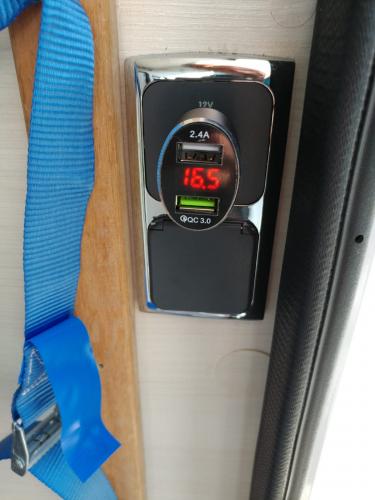

Salve, ho provato a cercare la tensione per alimentare la ventolina dello sfiato della cassetta, e ho sempre trovato tensioni molto alte dai 14,3 fino al 16,5, alcuni mi hanno suggerito di verificare se il tester funziona, ho fatto una verifica e le due auto mi danno un 11 V e l'altra 11,5 V, sia con il tester che con il caricabatterie per cellulari, e quindi deduco che il tester è abbastanza affidabile! Quello che non conosco e non riesco a capire perchè la tensione è così alta. Il camper è al sole, fermo dal blocco, ha due pannelli solari sul tetto che accendo a giorni alterni, due batterie nuove identiche e credo siano in parallelo, dentro se accendo i letti basculanti o le luci o la pompa tutto funziona regolarmente. La tensione della batterie del trattore è a 12,3. Ieri ho provato a mettere lo strumento quando era a 16,5 ho messi in moto i letti che hanno un buon assorbimento ed è scesa lentamente fino a 13,8 , poi quando ho fermato a risalita a 14,3...help my pleasecryingWhatsApp%20Image%202020-04-18%20at%2010_04_19.jpeg

Allora il sospetto era fondato!!
Da quello che scrivi capisco che le batterie sono tenute in carica dai pannelli e il camper non è allaciatoo alla 220, pur avendolo sotto casa.
Se così è, il sospetto va al regolatore, verifica non sia settato per le litio, che hanno bisogno di una tensione più alta.
Se il settaggio è ok per le piombo io al tuo posto staccherei l'uscita del regolatore verso la bs, e nel caso sia connessa al regolatore anche la bm, farei funzionare un po di cose (basculante ecc) in modo che la batteria scenda- a riposo- almeno a 12,5 V. Poi allacciando la 220 - se possibile- o mettendo in moto vedrei di nuovo le tensioni.

Ad un mio carissimo amico che aveva due batterie in parallelo, una sotto il sedile e l'altra sotto il pianale del mezzo, è scoppiata la batteria sotto il pianale, fortunatamente non quella interna. Verificandone i motivi, ha trovato che il regolatore di carica del pannello fotovoltaico non s'arrestava trovando l'altra batteria a 17.5 volt! Era in viaggio all'estero, ha scollegato il pannello fotovoltaico dalla batteria ed ha proseguito la vacanza itinerante fino al ritorno a casa senza ulteriori problemi. Con quella tensione io mi preoccuperei, non è mia intenzione fare terrorismo, metter paura, ma solo mettere in guardia sulle conseguenza di questa eccessiva tensione.
Non ho capito cosa accendi a giorni alterni: da come scrivi sembrerebbe che accendi i pannelli fotovoltaici ma non capisco per quale motivo e con quale sistema fai questa operazione che non avrebbe alcun senso logico.
