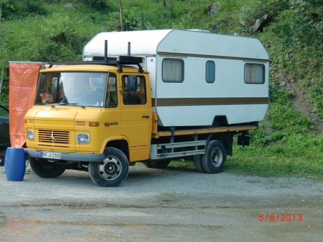

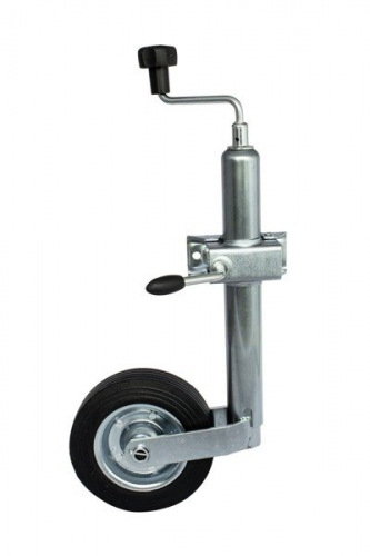

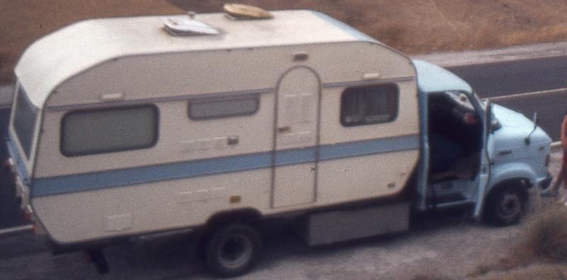

24/01/2008 10512
Inserito il 23/06/2022 alle: 09:51:22
Altra soluzione  che ho usato per 7/8 anni
girando tutta Europa in tre in cabina .
Autocarro con cassone basso e lungo
Caravan usata ,con telaio e ruote asportate
Caricabile e scarrabile con  4 ruotini a manovella
che si nascondevano sotto il pianale .
Alla revisione senza nulla
Rivenduta la caravan dopo aver rimontate le ruote
come vedi eravamo a Gibilterra
e anche molti altri lo hanno fatto
con costi irrisori.

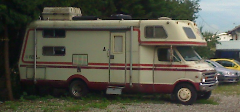

Poi passati per altri 10/11 anni a questo Dodge 6000cc.
Questa foto è di  2/3 anni fa , rivisto a circolare in Germania
