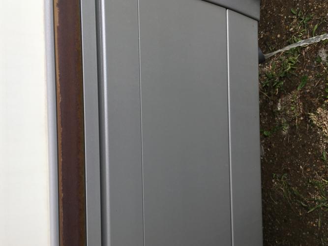

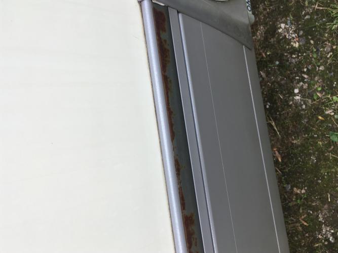

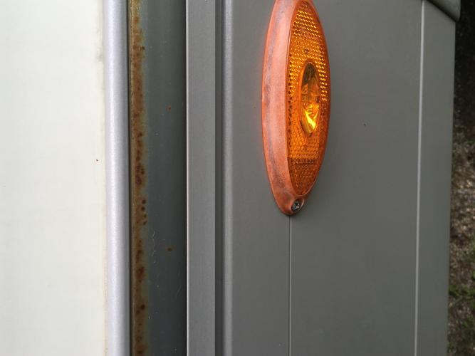

IMG_4898.JPGIMG_4899.JPGIMG_4900.JPGCiao , chiedo a tutti i possessori del camper come il mio se anche a loro è successo che sui fascioni laterali il bordo grigio ha lasciato il collante,rendendo il bordo di un color ruggine ..qualcuno sa consigliarmi cosa fare . Grazie

si e' successo anche a me... solo da un lato... ho comprato il profilo a metraggio e l'ho fatto sostituire dal centro camper da cui mi servo... spesa per il materiale 30 euro e me ne sono avanzati un paio di metri.
Con il senno di poi, una soluzione definitiva potrebbe essere la verniciatura con un'accurata mascheratura . Penso sia piu' duratura del materiale la cui colla cristallizza e diventa color ruggine. E' successo ad una marea di persone, molti lo lasciano cosi' ma e' inguardabile. il mio e' del 2011
