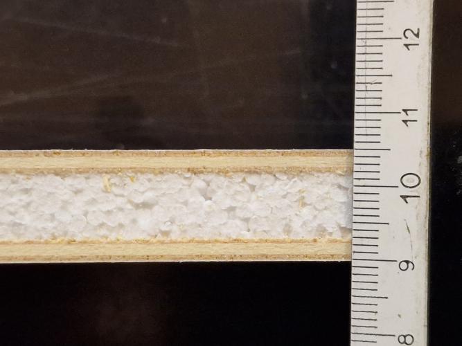

Io ritengo che una costruzione leggera dei mobili, sia un pregio, costa anche molto di piu che semplici pannelli di compensato spesso.
Questo è un pannello del mobilio Hymer, il tipo di costruzione è simile a quello dei mobili degli aerei business (ma li pesano ancora meno perchè non usano compensato ma balsa sottilissima e impiallicciatura).
Nei punti in cui vanno viti o altro avvitato e che deve reggere molto, sono previsti rinforzi interni, ma solo in quel punto.
Certo che se non si dovesse badare al peso, delle belle tavole di pino grezzo sarebbero piu robuste e piu economiche. laugh

Io ritengo che una costruzione leggera dei mobili, sia un pregio, costa anche molto di piu che semplici pannelli di compensato spesso. Questo è un pannello del mobilio Hymer, il tipo di costruzione è simile a quello dei
mobili degli aerei business (ma li pesano ancora meno perchè non usano compensato ma balsa sottilissima e impiallicciatura). Nei punti in cui vanno viti o altro avvitato e che deve reggere molto, sono previsti rinforzi interni, ma solo in quel punto. Certo che se non si dovesse badare al peso, delle belle tavole di pino grezzo sarebbero piu robuste e piu economiche.
