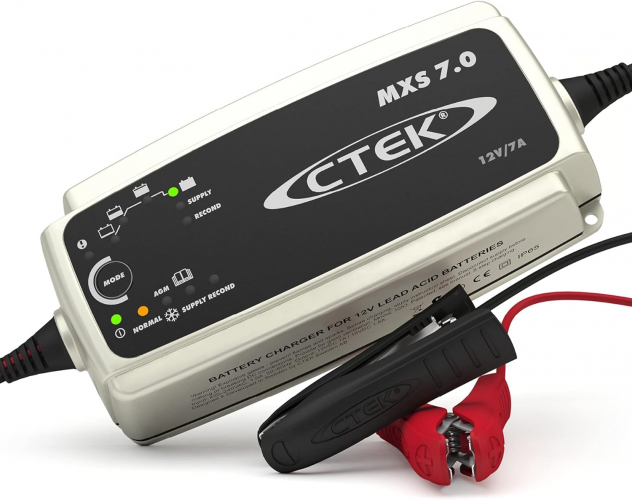

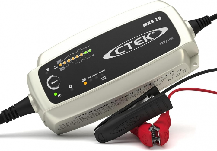

Almeno come questo , ma meglio anche se da 10 A
CTEK MXS 7.0 Caricabatterie 12V 7A Per Batterie Di Veicoli Più Grandi, Caricabatterie Auto, Roulotte, Barca E Caravan, Desolfatore Con Funzione Di mantenimento
Model name:MXS7.0
CTEK MXS 10 Caricabatterie 12V 10A Per Batterie Di Veicoli Più Grandi, Caricabatterie Auto, Roulotte, Barca E Caravan, Desolfatore Con Funzione Di...mantenimento
Il primo
stadio è la desolfatazione, il secondo  stadio è l'avviamento graduale, il terzo  stadio è il bulk, il quarto  stadio è l'assorbimento, il quinto  stadio è il test della batteria, il sesto  stadio è il ricondizionamento e lo  stadio finale, il settimo  stadio è il galleggiamento.
