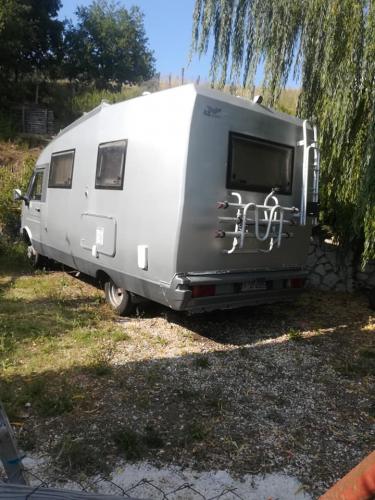

Ciao a tutti sono Davide da Roma mi "presento" visto che sono nuovo del forum (e anche dei camper).
Ho trovato in vendita un motorhome del 1987 monoscocca della az system.
Questo l annuncio
Ha circa 190.000 km.
La meccanica base e' un daily prima serie turbo (quello da 68 KW quindi 92.5 CV).
Cosa ne pensate?
P.s. Il mezzo e' omologato 35Q rientrera' nei pesi? (o eventualmente dato che io gia ho la patente CE sapete se si puo riomologare ad es a 40Q )?

Gran bel mezzo sicuramente fuori peso e non di poco purtroppo dopo 7 anni dalla prima immatricolazione non è possibile portarlo a portate superiori forse l'unica strada sarebbe come prototipo unico non facile da ottenere alla motorizzazione e oltre tutto servirà il nulla osta dell' Iveco,
sui MH datati c'è da considerare la rottura del parabrezza nel caso servisse è introvabile

Per il parabrezza non vi sarebbe problema se ancora disponibile in Iveco perché gli AZ mantenevano la cabina originale del furgone integrata nel loro monoscocca. Certo che un mezzo di 33 anni! Controlla bene sotto, potrebbe avere problemi di ruggine il controtelaio su cui è fissata la scocca. Anni fa avevo seguito di questo forum un tipo che ne aveva preso uno e poi smembrato completamente per sistemarlo

Lo cercherei dal 96 in poi motore 2800 e freni a disco anche dietro
