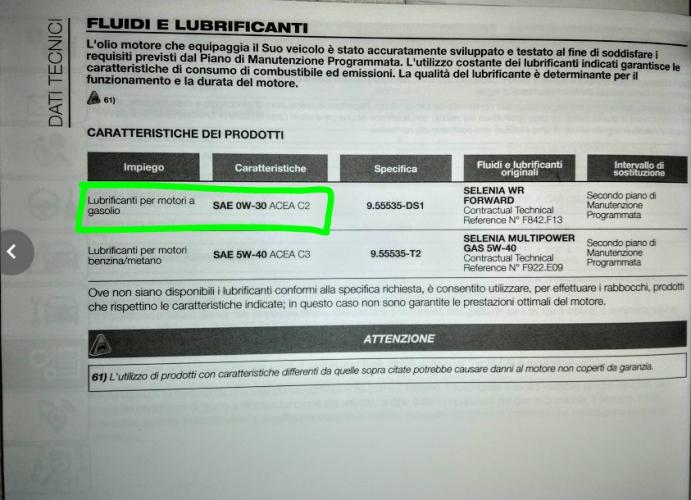

Questo è il libretto del Ducato 2.3 del 2018...€6B con nuovi lubrificanti
Per il vecchio 2.3/110cv usavo anch'io il 5w40 sintetico, Total Quarz 2mila per 13 anni mai un problema di consumi...
Cordialmente Gigi
Modificato da salomogi il 23/03/2019 alle 10:38:29

Questo è il libretto del Ducato 2.3 del 2018...€6B con nuovi lubrificanti Per il vecchio 2.3/110cv usavo anch'io il 5w40 sintetico, Total Quarz 2mila per 13 anni mai un problema di consumi...
questo è un motore piu moderno, delle generazione dopo.
