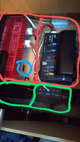

Direi che se funziona e ha sempre funzionato fino ad oggi c'è poco da preoccuparsi (poco non vuole dire zero preoccupazioni) e nel caso si possa rompa la soluzione é relativamente poco dispendiosa e assolutamente fattibile. Ad esempio il mio l'ho acquistato che aveva già fatto la modifica, probabilmente perché si era rotta prima.
per vedere se ha eseguito una riparazione della calira non c'è modo se non aprire il caricabatterie, azione impossibile in fase di acquisto.
Se ha fatto la modifica con dcdc e carica batterie 220 esterni, basta vedere dove si trova la calira e se é sola soletta, vuol dire che é ancora in utilizzo, se invece nelle sue vicinanze c'è 2 o più "scatolotti elettrici" allora é già stata bypassata.

questo é il mio
In rosso a sx la calira e cerchiato in blu la presa 220 staccata (altro indirizzo inequivocabile di esclusione)
In rosso a dx la scatola fusibili dei servizi e centralina vera e propria (originale e sempre presente)
In verde a sx caricabatterie 220
In verde a dx dcdc
