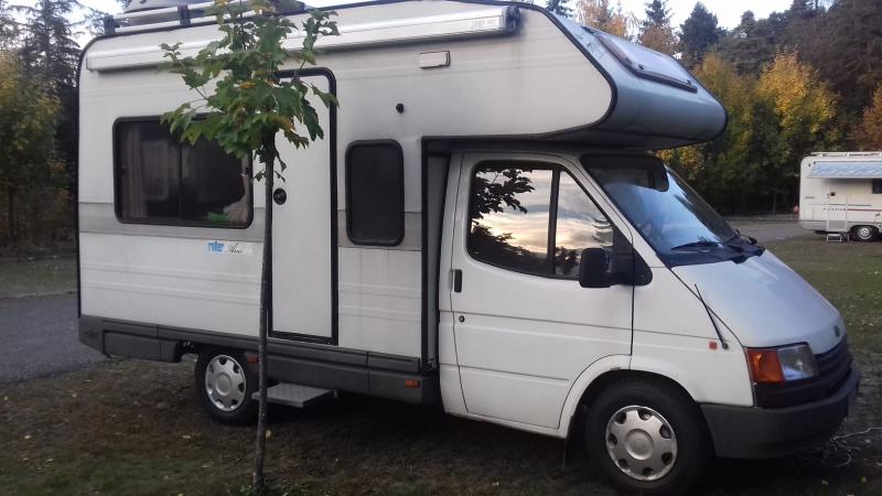

Ciao a tutti,
ho bisogno di qualche consiglio per il mio primo camper.
Un mio amico ( fidato) mi venderebbe il suo camper Roller Arno del 92 con motore ford 2500 aspirato per 3000€, il camper non ha infiltrazioni ed è tenuto bene, lui mi ha detto che non è una scheggia ma che il motore è un trattore e non si ferma mai.
Gli interni sono ben tenuti perció la mia domanda è :
Conviene comprarlo ?
Grazie in anticipo...wink
P.s. il mio budget non supera i 4500€ perciò non ho tanta scelta!
Modificato da porto81 il 16/08/2019 alle 12:24:51

Avevo un camper simile (dimensione, età e meccanica), confermo che è un trattore, non dai alcuni particolari come km percorsi, ma il mio ne aveva 220.000 e avevo rifatto gli iniettori una sola volta. Diamo per buona la manutenzione, la stufa dovrebbe essere una 3002 cioè un mulo, poco consumo tanta resa. Dopo tanti anni starei attento al frigo, può darsi non vada più troppo bene e con quegli anni addosso non sempre si riesce a risistemarli, anche se sul forum ci sono dei maghi ma tutto ha 1 limite.
Comunque venendo alla domanda nuda e cruda e dando per vero che sia ben mantenuto e non infiltrato io credo che si, per quel prezzo ne valga la pena, anche se ci fai qualche anno di vacanza hai ammortizzato il costo e... magari come me rimpiangerai un mezzo   così spazioso.

Dalla foto sembra ben tenuto e in ordine.
Visto che e' un amico salta su e facci un giro cosi ti rendi conto da te cosa hai sotto.
Per il consumo sarai come tutti dagli 8 ai 10 km litro.
Il prezzo mi sembra molto onesto e considerando che essendo un amico e ti fidi io lo prenderei.
