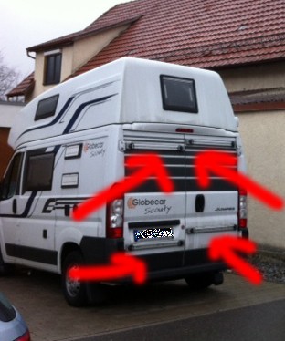

potrebbe essere un'idea da utilizzare in verticale dietro . grazie per il momento

Ecco dove mettere tavole, vele o altro ... http://www.sable.it/?page_id=605&photo=64 ci sta anche un contenitore in vetroresina dove infilare il tutto, anche la suocera [:D]

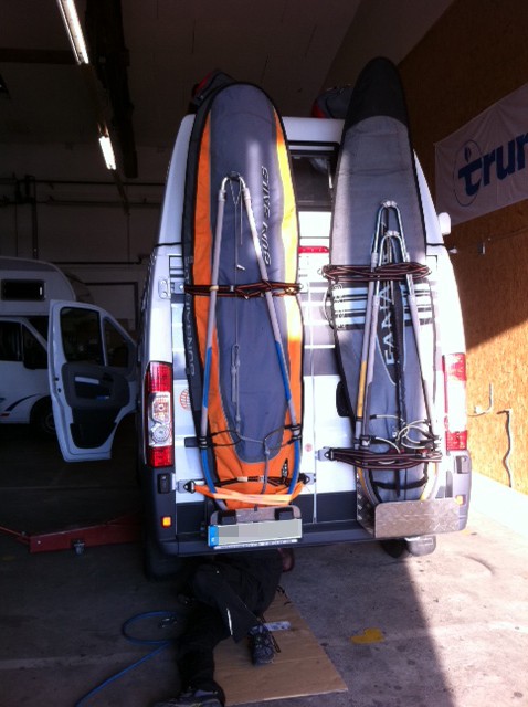

> Potresti anche fare un accrocchio del genere: ma non giurerei sulla regolarità del tutto... Fra

quote:Risposta al messaggio di quattroD inserito in data 17/02/2013  14:31:39 (Visualizza messaggio in nuova finestra)>
> In questo caso il peso e le vibrazioni vengono scaricate sulle portiere, nel mio caso no

quote:Risposta al messaggio di sable inserito in data 17/02/2013  18:05:16 (Visualizza messaggio in nuova finestra)>
> Concordo , I sistemi che si ancorano alle cerniere sono i migliori Fra
> rieccomi Oh finalmente, proprio una cosa così. giustamente bisogna aver sotto qualcosa di regolare da agganciare al gancio di traino. Non riesco invece a capire dove sono andati ad attaccarsi sopra con le cinghie, se c'è una struttura verticale dietro o se hanno creato degli agganci alle cerniere del portellone. Hai per caso delle altre foto di questo caso? grazie mauro

quote:Risposta al messaggio di maurokey inserito in data 17/02/2013  22:23:38 (Visualizza messaggio in nuova finestra)>
> Nel caso che ti ho postato il krukko si è fatto dei sostegni in alluminio mandorlato piegato e le ha fissate a delle corsie come quelle dei porta bici In questo modo il tutto si apre con i portelloni L'idea del portabici da gancio traino secondo me non funziona, in quanto è troppo distante dai portelloni. Le tavole devono invece stare ben aderenti altrimenti in autostrada ...[xx(][xx(][xx(][xx(] Inoltre non è che se monti le tavole su un portabici o un portamoto omologato sei tanto in regola[;)] Fra
