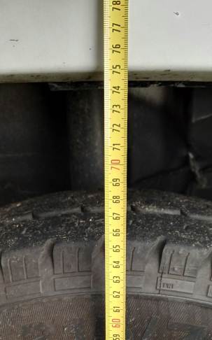

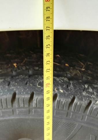

77 cm. Knaus prevede  molle aggiuntive posteriori per immatricolazione a 35 qli del telaio Light   Mauro,Deborah, Jurij e Zoe
Mauro, 77 cm. posteriore con ruota da 15? e davanti quanto è alto?

Mauro, 77 cm. posteriore con ruota da 15? e davanti quanto è alto?   Costantino
ruota da 15.
Non ho misurato davanti ma presumo siano tutti uguali i telai Light motore 2.3. Oggi misurato con serbatoio delle chiare pieno, e  gavone pieno a metà
Parcheggiando di fianco a Paolo&Paola avevevamo notato che il mio era leggermente più alto dietro, presumo dovuto alle molle aggiuntive Goldschmitt
Anteriore 75

Io ho il modello x250 e la misura, prima di montare le al-ko, era di 75/76 cm passando (come hai fatto tu) dal centro ruota al bordo del parafango
