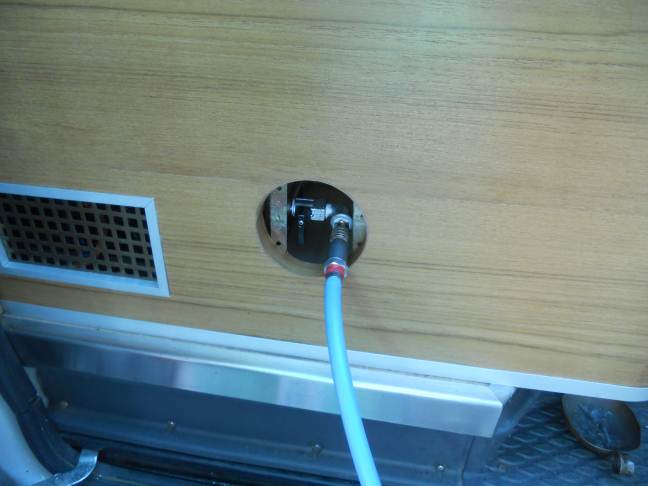

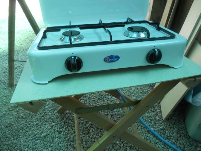

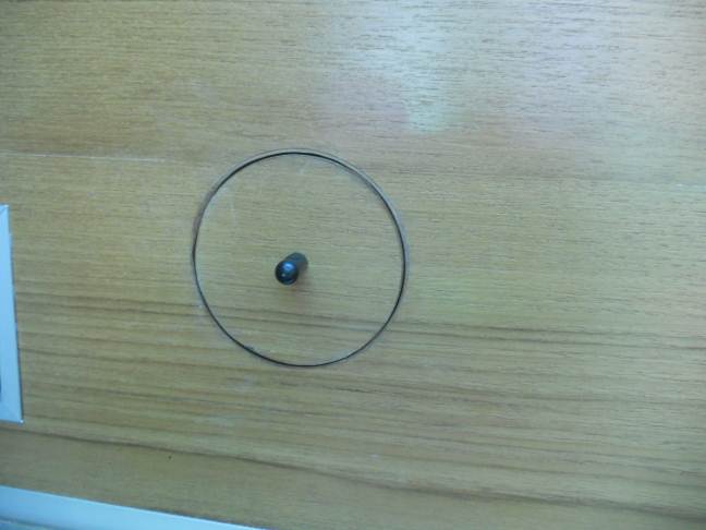

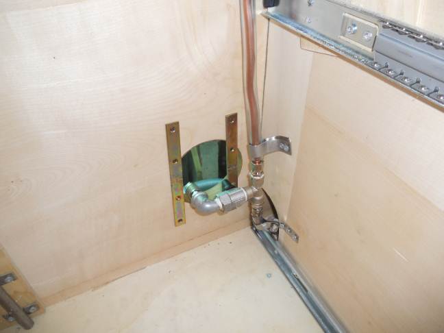

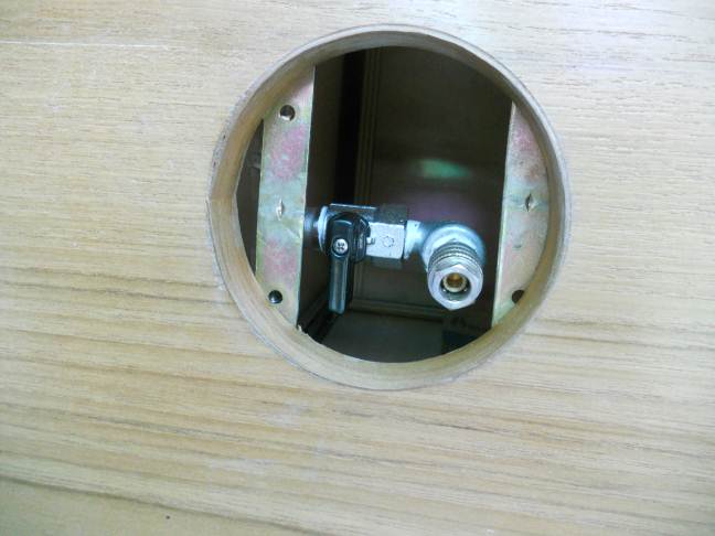

sul mio camper puro ho inserito la possibilità di usare il gas della bombola x un attacco x cucinare all'esterno senza "riscaldare "l'interno ed essere comodi seduti a tavola con la PIGNATTA ( pentola ) a portata di mano.
il contesto
foro eseguito con tazza da 100mm.
vista interna .
il discorso collegato .
la cucina nuova .rigorosamente ITALIANA
questo lavoretto era un po' di tempo che lo volevo fare ( previa insistenza del 50% di casa ) ora è anche funzionante e usabile solo all'occorrenza .

Marino hai usato un raccordo per aria quando esisteva innesto rapido con valvola x gas

In risposta al messaggio di videodue del 03/07/2016 alle 09:41:10
Marino hai usato un raccordo per aria quando esisteva innesto rapido con valvola x gas Franco
li avevo a casa . se tengono x l'aria lo fanno anche x il gas . o non andrebbe bene e se non và bene  xchè ? un grazie anticipato .

Carlo,il perche non lo so ma Mario ecostar diceva cosi,ricordo che l'innesto se non attaccato non si puo aprire il gas.
mojado
mojado
14/10/2008 844
Inserito il 04/07/2016 alle: 12:02:17
Carlo,
la tenuta in un impianto gas ha a che fare con la sicurezza di cose e persone (se perde ci può essere incendio/esplosione), mentre la tenuta in un impianto solitamente aria no. E' un po' come per i dispositivi di sollevamento, se sollevi cose ci sono certe norme (e coefficienti di sicurezza), se sollevi persone altre!
Ad es, da quel che ho capito il lavoro lo hai fatto tu, in teoria non potresti, dovrebbe farlo un tecnico abilitato. Poi è vero che magari sei più bravo tu di lui, ma se un giorno ti dovesse capitare di essere coinvolto in un incendio, se l'assicurazione andasse a spulciare non so come si metterebbero le cose (non lo so proprio, forse uno deve "tenere traccia" di tutti i lavori che ha fatto?)
