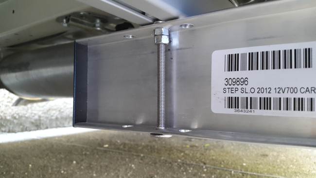

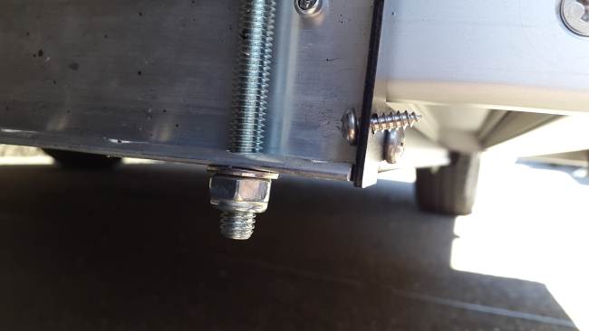

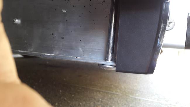

Sul mio furgonato passo 4.03 dovendo superare uno scivolo al 21%  con spigolo d'uscita non arrotondato ho fatto la modifica subito il primo giorno.
Ho sostituito i bulloni originali del gradino con altri a testa bombata così ho recuperato 2.5 cm
Ora sono un po' più sucuro, se dovessi toccare non mi sbraga il telaio in alluminio perché scivola via.
Certo che l'angolo ventrale del ducato passo lungo è purtroppo molto ridotto e 2.5 cm è meglio di niente.

Scusa la mia incompetenza sui bulloni, ma cosa sono quelli a testa bombata?

Ciao Pietro
questo è il bullone che sostiene il gradino quando è uscito dalla casa Carthago
questo invece quando è uscito da Casa Mia
Serve una piastrina filettata, può andar bene quella che entra nella canalina di alluminio di un classico portapacchi/barre portatutto, e 2 dadi che serviranno per avvitare il bullone bombato naturalmente serve anche il bullone bombato (il tutto per 4)
Con questo sistema ho recuperato 2.5 cm
Andrea

Complimenti!!!! Davvero un bel lavoro. Vorrei provare a farlo anche io. Anche perché per entrare nel capannone dove posteggio il camper c'è una picola risalita dove picchio lo scalino e per ovviare aciò ogni volta che entro mi tocca gonfiare al massimo le sospensioni ad aria, le sgonfio un pò durante il periodo di fermo, le rigonfio per uscire e le sgonfio per poi andare. Macchinoso. Spero solo di trovare il tutto, in particolare la piastrina da infilare.
Ti ringrazio molto
