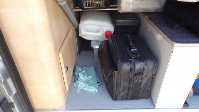

nel mio ci sono 2 bocchette nel gavone (dalla parte opposta a quella del serbatoio). Devo stare attento che non vengano coperte, in particolare da oggetti in platisca.
Una volta ho lasciato delle Crocs davanti alla boccetta davanti al portellone e una si è ristretta di 2 numeriangry

nel mio ci sono 2 bocchette nel gavone (dalla parte opposta a quella del serbatoio). Devo stare attento che non vengano coperte, in particolare da oggetti in platisca. Una volta ho lasciato delle Crocs davanti alla boccetta davanti al portellone e una si è ristretta di 2 numeri Mauro,Deborah, Jurij e Zoe
Oggi vado a ricontrollare per curiosità ma sono abbastanza sicuro di non aver visto bocchette. Poi, una mi può essere sfuggita ma due ... e nel gavone di solito ho pochissime cose. Poi farò sapere.

Io di bocchette ne ho una,ci ho fatto questa modifica visto che è sempre pieno.(basta poco che si ostruisce)fa il giro sottoletto.
