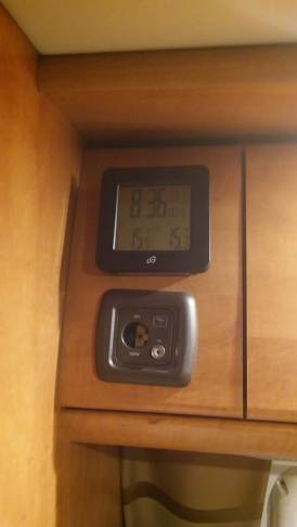

In risposta al messaggio di VittoVero del 12/01/2017 alle 19:00:31
Buoasera a tutti, ho preso questa stazione per il furgone.... Avete idee di dove posizionare il sensore temperatura esterna? knausboxlife
Ciao, identico l'ho istallato l'estate scorsa, il sensore esterno l'ho avvolto nella pellicola trasparente da cucina e con una fascetta l'ho fissato al montante che tiene il paraurti anteriore, risulta protetto da acqua e fango ed è facilmente accessibile il giorno che si scarica la batteria. Ho visto inoltre che la posizione non influenza molto la temperatura anche a motore acceso, provato in estate e quest'inverno va benissimo

Questa mattina portando il mezzo a fare il tagliando ho provato a mettere il sensore esterno nel vano del tappo carburante. Starci ci sta, applicandolo nella parte superiore dello sportello, calibrando bene la posizione dovrebbe starci sopra il tappo giusto giusto. E' comunque indispensabile proteggerlo nel nylon o altro che non faccia spessore, perché in viaggio l'acqua di pioggia e umidità entra comunque nel vano.
La posizione del ricevitore interno postata da Costantino è bella, ma mi piacerebbe averlo in posizione visibile in viaggio dalla cabina ... mi devo studiare un po' di soluzioni.
