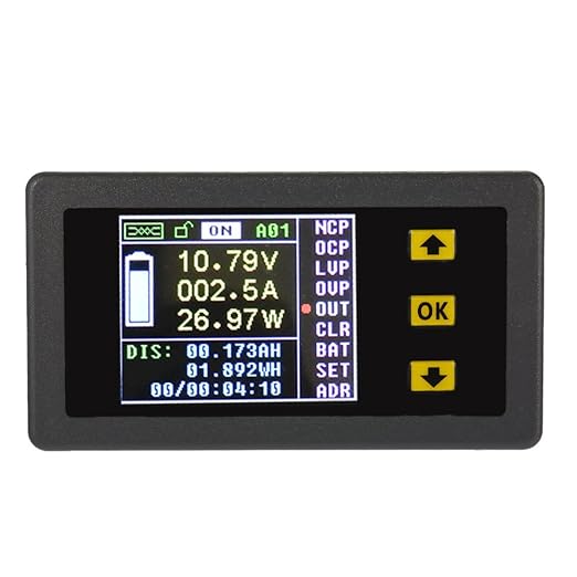

Non ci hai ancora detto che pannello solare hai e che regolatore (o almeno io non l'ho visto...).
Comunque giusto per avere una indicazione di massima, visto che dentro una batteria non ci siamo e nessuno può sapere con precisione quando è scarica (anche col densimetro non è una sicurezza) ho comprato questo:
https://www.amazon.it/KKmoon-0-...
Quando mi arriva e lo monto vi dico come va...
