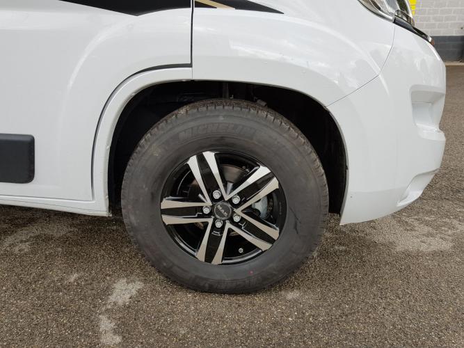

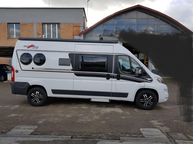

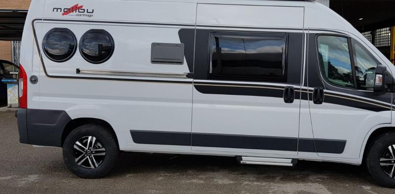

Inserito il 13/03/2018 alle: 15:26:05
In risposta al messaggio di Atragon del 13/03/2018 alle 13:51:25
Ti sarebbe possibile postare qualche foto del malibù con i mak Possibilmente latero/frontale così si vede quanto sporgono.
IMG-20180313-WA0000(1).jpgEccoli

Inserito il 13/03/2018 alle: 15:32:57
Poi ne farò di migliori
Rocchefeller
Sergione66
Sergione66
13/01/2017 4197
Inserito il 13/03/2018 alle: 15:34:39
E' ammesso un 3% sulla larghezza della carreggiata, bisogna vedere se quei 20+20 mm rientrano nel 3% del valore iniziale.
Oltre si creano sollecitazioni eccessive per i cuscinetti. Senza contare le noie in caso di controllo.
Per evitare di rovinare il sottoporta sarebbe opportuno montare dei paraspruzzi ... sicuramente con i cerchi più sporgenti male non fanno .

Inserito il 13/03/2018 alle: 16:06:05
Eccolo, qui si vede meglio

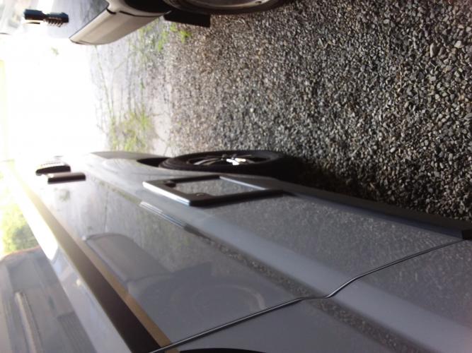

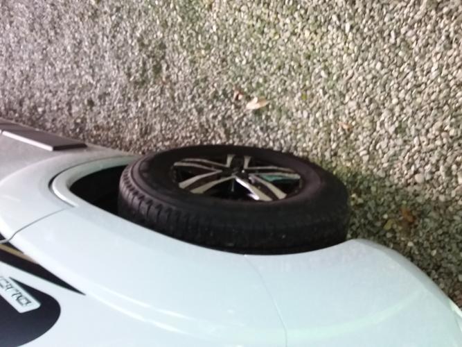

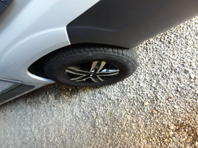

Inserito il 13/03/2018 alle: 17:00:28
Ecco altre foto
