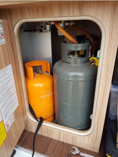

Ho la fortuna che nell'alloggio bombole, oltre alle due da 10Kg, ci sta anche una Eurocamping da 5kg ed una da 3kg (quest'ultima in genere la tengo fuori dall'alloggiamento), per cui con i 28kg di gas i 10/12 giorni li posso fare in completa autonomia, e senza problemi.
Purtroppo sono rarissimi, per cui la seconda da 10kg non l'ho mai terminata...

Io l'unico problema che mi pongo per il furgonato è la posizione delle bombole attaccate al portellone posteriore( esposto a tamponamenti) e sotto il letto.
Nonchè la tenuta delle guarnizioni del vano bombole. (sarà una mia fisima ?frown)

Sui camper normali, nel 90% dei casi le bombole si trovano sulla fiancata, dietro ad un portello di polistirolo, in caso di urto puoi facilmente immaginare cosa può succedere.
In un furgonato, le bombole sono circondate dal mobilio, il quale è all'interno di un guscio in lamiera nervata (la carrozzeria), per di più posteriormente il Ducato ha anche quel paraurti massiccio, che per essere deformato ed arrivare alle bombole, deve accadere davvero qualcosa di terribile, ed una volta arrivato alle bombole, al veicolo tamponante deve rimanere abbastanza energia cinetica per farle esplodere... quasi impossibile.
L'alloggiamento delle bombole è realizzato per essere ventilato, non credere che nei camper normali le bombole siano chissà dove, se non sono sotto ad un letto, sono poco distanti.
