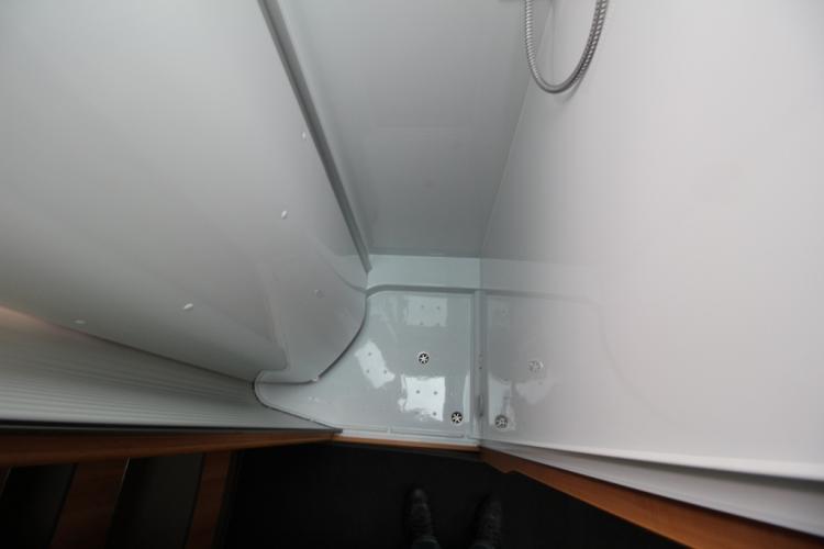

Al riguardo del Possl il Summit è prodotto nelle lunghezze di 6 e 6.36 mt. il primo cpn letto trasversale ed il secondo con letti gemelli:
Caratteristica la toilette con parete girevole che permette un vano doccia molto agibile.

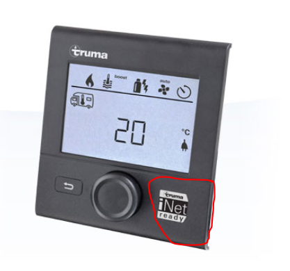

Vai col CP Plus senza pensarci due volte, anch'io ero un pò dubbioso (l'ho trovato installato di serie), ma una volta compreso il modo di utilizzarlo, è davvero utile.
Una su tutte la possibilità di impostare un valore di temperatura, ad esempio sul display imposti 21 gradi, per lo meno hai un dato su cui regolarti, se vuoi meno caldo metti a 20, oppure alzi a 22, in questo modo hai un riferimento che puoi reimpostare quando rientri in camper.
Con la rotellina, sebbene molto semplice, era sempre una serie di tentativi e ricordarsi la posizione, inoltre la minima escursione in rotazione poteva far cambiare di molto il comfort (da freddo a caldo insopportabile)
Ovviamente il CP Plus ha un mare di altre funzioni (ad esempio l'avvio temporizzato quando non siete in camper), che se vorrai, potrai imparare ad esplorare, ma dopo aver imparato le funzioni basiche, non è necessario che impari tutto ciò che può fare al primo tentativo, ti scoppierebbe la testa...
ATTENZIONE: L'uso del CP Plus da remoto (tramite app
QUESTA
), richiede l'installazione di un ulteriore apparecchio (iNET Box), non compreso nel CP Plus base, per quel che costa io non ne faccio la voglia.
Dal 2015 tutti i CP Plus sono predisposti per poter montare successivamente l'iNET Box, lo riconosci dall'etichetta presente sul pannello

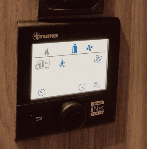

Inserito il 18/10/2019 alle: 13:16:03
Avevo l’iNet-Box ma non utilizzandolo più, l’ho disinstallato cool
Ho constatato molte volte che impostando 20 gradi sul CP-Plus, la Combi non parte blush anche se la temperatura riscontrata da un’altro termometro in cellula sia inferiore a 20° ...
Se vi trovate in questa situazione, basta modificare il parametro OFFSET che regola la sensibilità del termometro della Combi enlightened
