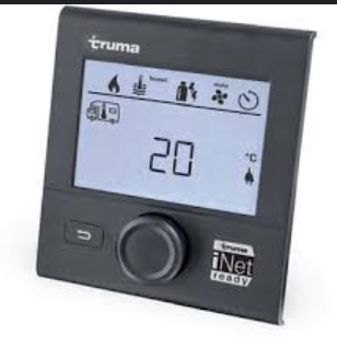

In risposta al messaggio di Grillo5 del 18/10/2019 alle 18:07:03
Scusate la mia domanda da principiante, ma il CP Plus, non è lo schermo che visualizza tutti i compandi della iNet per gestire la Truma? Non è compreso nel pachetto quando si sceglie la Combi 6E, oppure 6D+E?
Meglio fare chiarezza.
Il CP Plus ha sostituito lo "storico" controllo a rotellina, e può fare le stesse cose che si potevano fare con la rotellina, oltre a qualche funzione in più (vedi avvio stufa/acqua calda temporizzato ecc).
Oltre alle funzioni "basiche", è predisposto per fare molto di più (PAGANDO), dipende il livello di opzioni che hai installato sul tuo camper.
Oltre alla stufa (quindi gestione riscaldamento ed acqua calda, di qualsiasi tipo di stufa, a gas o nafta), può controllare un eventuale condizionatore Truma (tipo l'Aventa o il Saphir, sempre prodotti Truma).
A tutto questo puoi aggiungere il sistema iNet, in sintesi hai la possibilità di controllarli da remoto (tramite la app Truma installata sul tuo smartphone), ad esempio puoi avviare la stufa/clima quando sei ancora lontano dal camper e decidere la temperatura.
Dalla app puoi anche interrogare il Level Ceck delle bombole (se hai montato il sensore + trasmettitore) per sapere da remoto quanto gas residuo ti rimane.
Per farla breve, tutto ciò che riguarda il discorso iNet, sono opzioni aggiuntive che fanno capo all'iNet Box, una "scatoletta" che ti permette di controllare da remoto tutto ciò di cui ti ho parlato, ed occorre inserire una SIM telefonica, che ti permette di far "parlare" il tuo smartphone" con la "scatoletta" e di conseguenza comandare tutto il tuo impianto.
In conclusione, il tuo CP Plus "base" fa le stesse cose della rotellina (e qualcosa in più), ma se vuoi avere tutto il resto, devi aggiungere l'INet Box (costo circa 350 euro), e tutto quello che ci sta dietro (SIM, trasmettitore per i level ceck ecc).
L'etichetta "iNet Ready" che vedi sul CP PLus, non è altro che la conferma che quel CP Plus (e la stufa) sono predisposti per ricevere/montare successivamente l'Inet Box.
Se sul pannello del CP Plus non c'è l'etichetta "iNet Ready", e vuoi montare l'Inet Box, dovrai sborsare un bel pò di soldi in più, perchè la scheda elettronica della stufa deve essere sostituita
PREDISPOSTO (dal 2015)
NON PREDISPOSTO (prima del 2015)
https://www.truma.com/it/it/pro...
