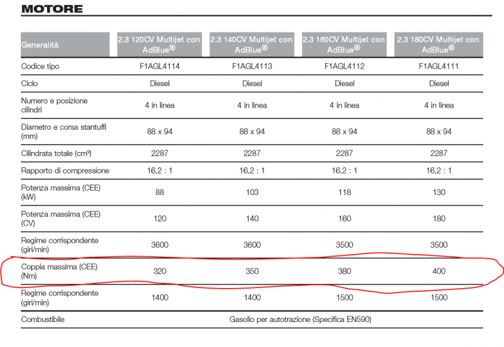

Più che i cavalli devi valutare la coppia, dato molto più importante da considerare in montagna e su mezzi pesantucci come un camper. Qui le caratteristiche dei nuovi motori Eu6D temp
Si può rilevare che il 120cv ha una coppia di 320Nm a 1400rpm
Ad essere sinceri, il dato in sè non è nemmeno poi tanto male, se paragonato al precedente Eu5 con 130cv che aveva la stessa coppia di 320Nm ma addirittura a 1800 giri.
Per cui con questi dati, emerge che il nuovo 120cv è grossomodo analogo al precedente 130cv, addirittura fa meglio con la coppia, in quanto la stessa inizia a 400 giri prima.
Poi ci sarà chi dice che l'Eu6D temp per effetto del sistema antinquinamento è ulteriormente "mortificato" rispetto al precedente, ma credo che alla fine si equivalgano

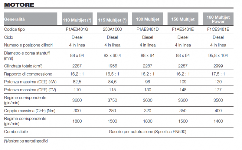

Questi ad esempio sono i dati dei  motori Eu5+
