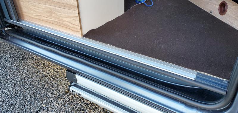

Inserito il 26/12/2019 alle: 22:40:40
Penso di avere trovato una soluzione semplice, economica e funzionale.
Ho ordinato su Amazon (incredibile come non abbia trovato da nessun ferramenta, compresa la grande distribuzione come i vari Self e Briko... una guarnizione dell'altezza adatta...) una guarnizione a D in gomma di quelle che si usano per le portiere delle auto, i cofani ecc... larga 1,4 mm e alta 1.12 (avevo il dubbio se alzarmi fino a 1,5 ma questa da 1.12 si è rilevata perfetta) da inserire lungo il profilo in alluminio esterno della zanzariera, che percorre perfettamente tutto il sotto porta. La guarnizione, appoggiandosi alla portiera dovrebbe isolare da rumore ed aria.

Inserito il 26/12/2019 alle: 22:49:27
Ciao Davnet.
Puoi mettere il link della guarnizione presa su Amazon. Vorrei prenderla anche io. Come va fissata?
